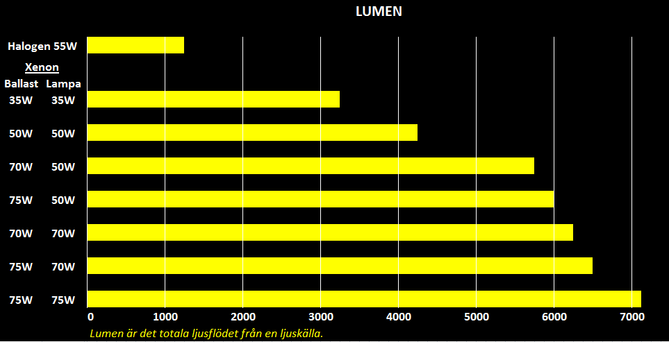

Har just beställt 3st Lightforce E240 konverterade med 75w Xenon.
Lyser garanterat 1500m antagligen 2000m också.
Beställde på: http://shop.textalk.se/se/artgrp.php?id=3624&grp=407887 Locex heter företaget (gör bra stöldskyddsmuttrar också).
Och det är helt lagligt med dessa extraljus i Sverige trots 7000+ lumen per lampa!
