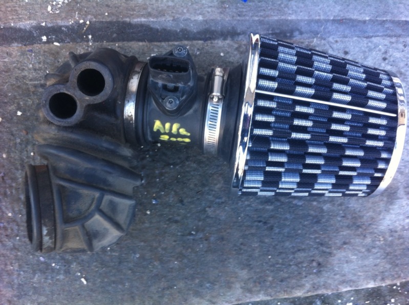

Vi begynner å optimalisere sprutet litt. Hittil har jeg kjørt med den originale LMMen på plass fordi jeg bruker lufttemperaturgiveren i den. Nå er jeg lei av å kjempe mot VE-tabellen på tomgang - resten er kjempefint og går som ei kule - så da skal produsentenes svar på problemet monteres:
Kjøpte en MAF fra en Alfa Romeo 156 fra Vazelina, valget falt på akkurat denne fordi den har kapasitet nok uten å være for stor samtidig som kalibreringsdata er åpent tilgjengelig på nettet. Den makser ut på omtrent 180 gamper, så høyt kommer jeg ikke uten tvangsmating allikevel. Foreløpig monterer jeg den rett på den originale svanehalsen, det har med at jeg må ha avgreininga til tomgangsventilen mellom MAFen og spjeldet.
Å få tak i pluggen til MAFen var derimot et prosjekt, bilen den kom fra var selvfølgelig gått i pressa og det er ganske få biler som kom med akkurat denne pluggen. Løsningen ble å bestille splitter nytt fra denne gjengen: http://www.finjector.com
Jeg er litt usikker på hvor det største trykktapet i dag kommer fra, men jeg registrerer helt ned mot 90kPa manifoldtrykk på full gass når det blir litt turtall og LMMen blir av en del omtalt som "en propp i systemet". Med MAFen skal flaskehalsen ha flyttet seg, ved maks luftmengde skal trykktapet over den være <15mbar, altså potensielt maks manifoldtrykk blir 98,5kPa - ved 180 gamp.

Kjører du på 95 eller 98 oktan, Joachim?
(Ref. det jeg skrev i tråden til Andrew vedr. MV).
Ellers, en meget interessant tråd, som alltid!
Er et bare Alfa, eller kunne du benyttet en MAF fra en annen type bil?
Har du (tenkt å) bytte(t) løftere? (Ref. tråden om kammer).
Har kjørt på 95 i halvannet år, ingen problemer å melde om så langt.
MAFen av denne størrelse sitter også i en del Fiat og Lancia, neste størrelse sitter i en del Volvo og Saab, lillebroren satt i Opel Corsa en periode. Trikset ser ut til å være å finne en som er riktig størrelse, så søker man på delenummeret for å kryssreferere.
