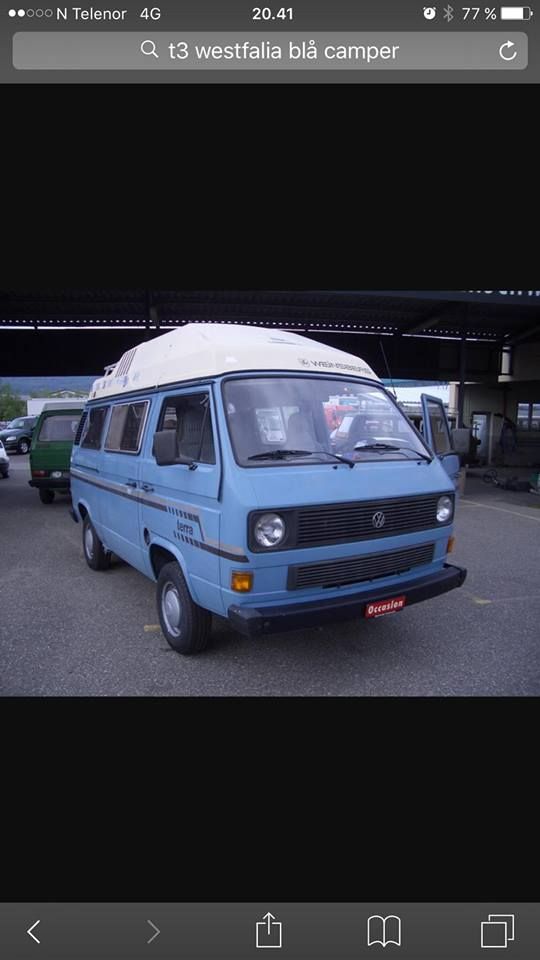

Eneste jeg vet at bilen skal se slik ut, da med firkant lykter.

Type tak: Høyt tak gir mere følsomhet for sidevind. Krever høyere garasjer, spesielt i sør Europa kan det være en fordel å parkere i lukket og sikker garasje!
NB! Den avbildede blå Camperen er ingen Westfalia, Westfalia leverte ikke med det taket. Om du vil kjøpe ferdig camper er det en fordel med original Westfalia. Westfalia har overlegent den beste kvaliteten, spesielt mot gnisseskader.
