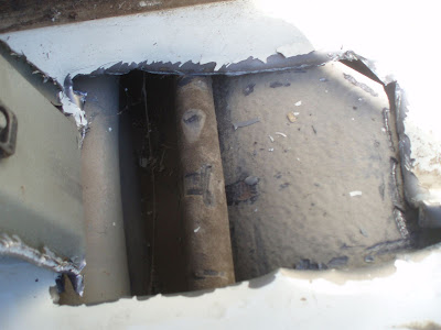

Sånn skal det se ut:
Og så nært er tanken under de to midterste festene:
