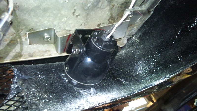

Lagde noen braketter til tåkelysene i rustfritt, så det er mulig å ta av fangeren uten å koble de av.
Har kobla om litt, sånn at når bilen går med lysbryteren i av-posisjon lyser parklys og tåkelys.

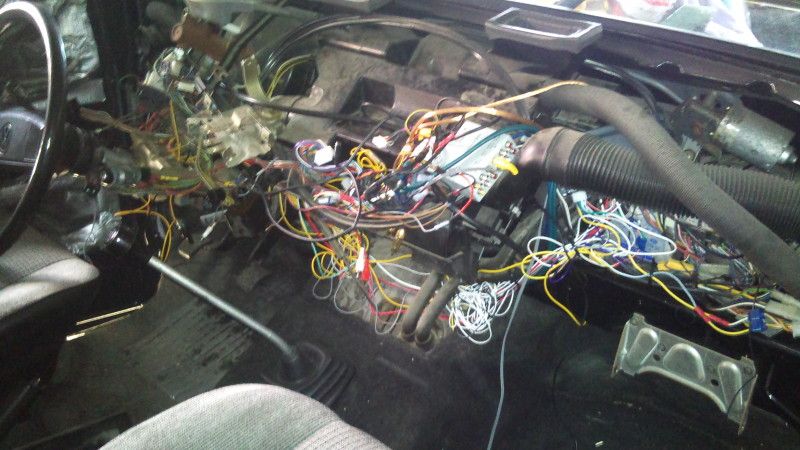

Hadde litt problem med dårlig jording, så tok av dashbordet for å fikse det + litt andre ting. Har rydda litt i ledningene, lagt inn litt asfalt i fronten, vaska, satt i ny knirkefri vifte i varmeapparatet, skrudd på et par nye jordingspunkt, lagt opp ledninger for elektriske vindu, og lagd rele på nær og fjernlys.

Re: 87' svart Caravelle CL
Uæh!
Spaghetti! Kjente det kribla i finga etter å rødde opp her! :wink:

Har fått rydda opp nå, men var litt for ivrig med å få det sammen igjen, så fikk aldri tatt etterbilde. :)

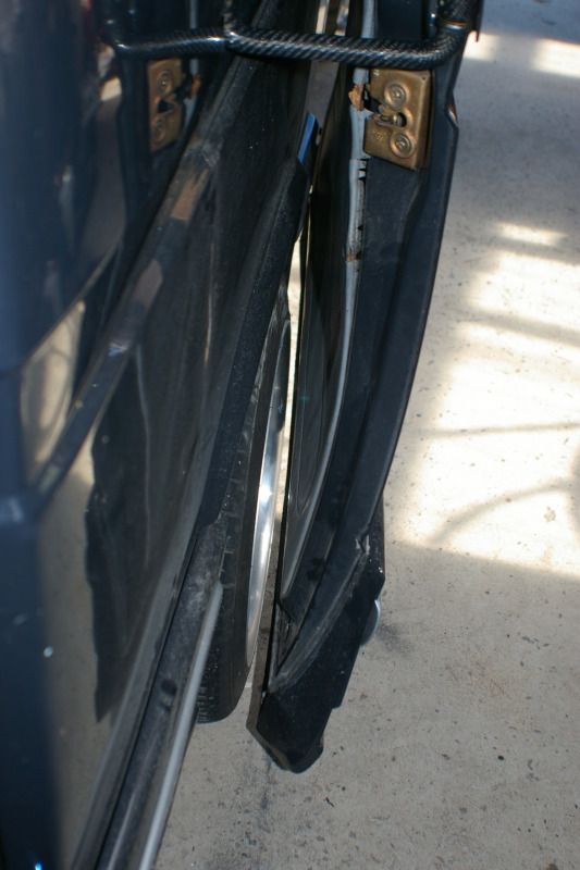

Post by Viljar »
Ny og gammel bøyle
Flytta svingen ca 6cm bak.
Plass til hjulet

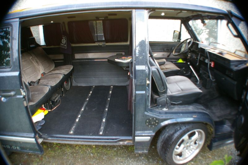

Nyvaska interiør.

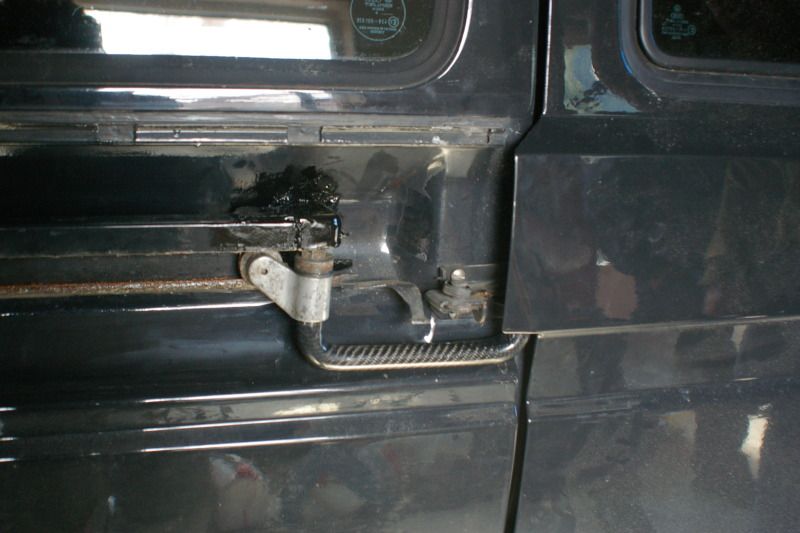

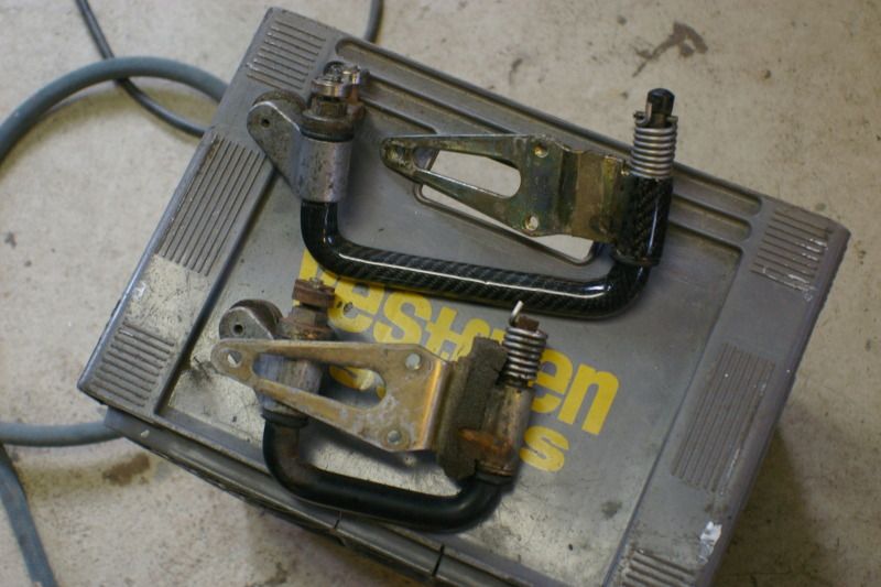

90 Profi Dehler på Camping Valira. Svera bil og hyggelige folk!

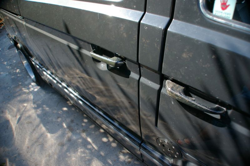

Hyggelige tyskere som hadde god tid. 80mod med luftkjølt 1.6, 50hk.
Karbonhåndtak uten låsesylinder på min.
Allan
Posts: 312
Joined: 06 Sep 2004, 02:00
Phone: 45811684
Post by Allan »
Vil også ha!!! Hvor kjøper man sånt?

Post by Viljar »
Lager det selv. :wink:
Viljar
Posts: 1179
Joined: 08 Dec 2007, 18:25
Car: Ymse T3
Location: Kvinnherad
Post by Viljar »
Puss ned håndtaket, ta vekk låsesylinderen og tett igjen hullet. Lim på karbonduk med noe kraftig 2k spraylim. Ha på vinylester eller epoxy(skal være best), puss det fint, og lakker med klarlakk. Epoxyen må varmes for å få rett viskositet.
