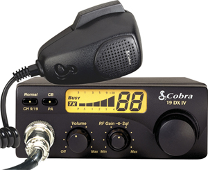

PR radio= "Privat Radio" eller "Public Radio".
CB radio på engelsk, "Citizen Band" Radio.
27Mhz båndet
lisensfritt
4 watt
bilmontert med langt bedre antenner for bedre rekkevidde enn walkie talkie.
fra 795,- og oppover på QXL, uten at det er noen til salgs akkurat nå.
På ebay.com har de denne http://cgi.ebay.com/Cobra-40-Ch-CB-Radi ... dZViewItem til knapt 300,- kr + frakt og moms, og man kan sikkert finne mye annet bra også.
Eller denne http://www.dittvalg.no/default.asp?CatI ... 13&ArtID=6 ifra en Norsk nettbutikk...
Eller komplett pakke med antenne og kabler http://www.dittvalg.no/default.asp?CatI ... 13&ArtID=1
Men de kan sikkert fåes billigere og mer kompakte om man shopper litt rundt.
Image Image
Og man kan få den mer kompakt med alt innebygget i mic'en som denne...
Image Image
