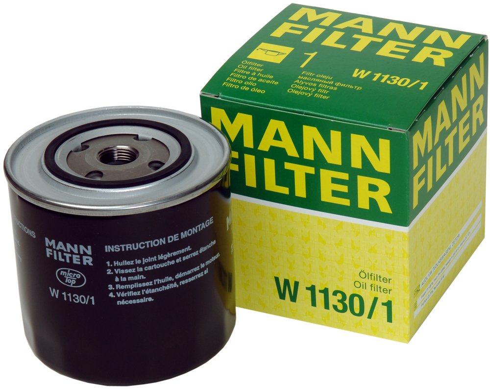

Pga sandwichplaten til oljefilter, rubber returvannslangen mot filter. (Samme problem jeg har i min bil)
Han byttet filter til MAN W1130/1 (Kortere men dertil bredere )

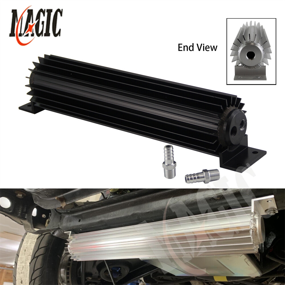

Hva med denne typen?
Veldig lett å montere under bilen, men er noe usikker på kjøleeffekten.
https://www.ebay.com/itm/165009018938?s ... 1438.l2649
Samme forhandler har en masse andre oljekjøler løsninger også.
https://www.ebay.com/sch/au2parts2014/m ... 7675.l2562

Italjohn wrote:Hva med denne typen?
https://www.ebay.com/itm/Universal-Alum ... SwLYBaKKZ5
Samme forhandler har en masse oljekjøler løsninger også.
Er det ikke sånne Go Westy selger som automatoljekjøler?

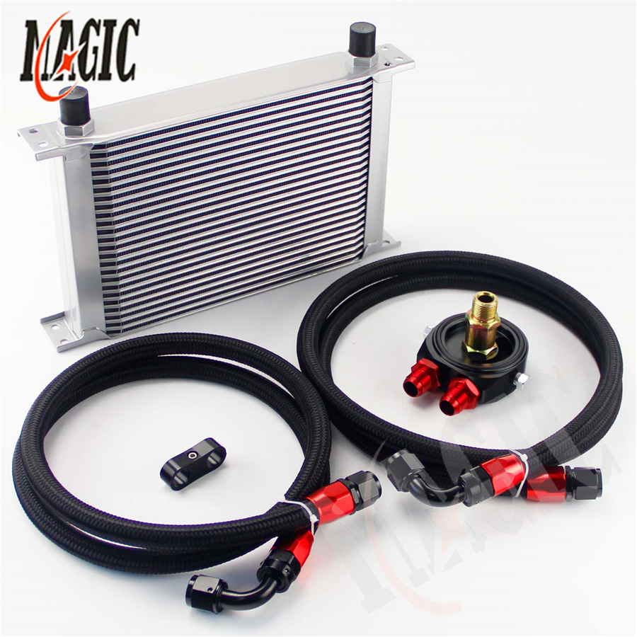

Jeg har kjøpt en Oljefilter sandwich adapter til min AAZ motor. Neste blir da en Oljekjøler. Biltema har en 9 raders med dimensjonen 235-67-50 på cellepakken. Total dimensjon 330-94-51 Er den egentlig litt for liten? Koster 465kr.
BCB bildeler i Brumundal har en som er 19cm høy til 990kr. Bør jeg gå for den, når jeg først investerer i dette?
https://www.biltema.no/bil---mc/tuning/ ... 2000040447
https://bcb.no/oljekjoler-25rader-an8-h ... m-tykk-5cm

Buss Marius wrote: 10 Oct 2021, 13:10 Jeg har kjøpt en Oljefilter sandwich adapter til min AAZ motor. Neste blir da en Oljekjøler. Biltema har en 9 raders med dimensjonen 235-67-50 på cellepakken. Total dimensjon 330-94-51 Er den egentlig litt for liten? Koster 465kr.

Det er standardsettet fra Busschmiede, så det er vel en 19-rader (https://busschmiede.de/navi.php?a=421&lang=eng)
Viktig detalj også: det er termostat på sandwichen, så den sender ikke olje ut til kjøling før det trengs. Olja skal ha litt temperatur før den virker skikkelig. Derfor er egentlig originalløsningen med varmeveksler vann/olje ganske lur, den er bare underdimensjonert - som nevnt over.
Det vanskeligste med Busschmiede-settet er å trekke slangene fra motorrom til front, og det er ikke særlig vanskelig...

Jo da det er faktisk ganske billig. Jeg har nå kjøpt en Sanwich plate adapter som kostet 700 og en 25 raders kjøler til 990,- hos BCB, så blir det slanger, koblinger og feste materiell til slangene og i tillegg må jeg lage fester for selve kjøleren. Sandwich adapteren er med tilkoblingsmulighet for trykk og temp og har termostat. Jeg ender nok opp på ca samme prisen, ca 3500kr
