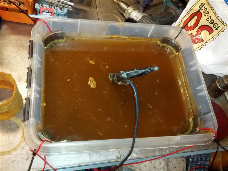

blande noen liter vann og noen spiseskjeer krystall soda.
her må man prøve seg frem på blandingsforhold , en fordel med Ampere meter som man ser att man får litt god strømstyrke.
så bruker man bare noen stålbiter som skal ofres som anode ;forkskalingsjærn etc. jeg brukte noen defekte WBX sylindere.
Forskalingsjærn funker visstnok også godt.
greia er att det skal være høyt jærninnhold (sier'em) men IKKE bruk rustfritt/syrefast etc for det inneholder visst grums som er ganske helsefarlig
god lufting da det produserer knallgass hvis jeg husker riktig
litt av trixet er å fordele jernbitene (anode?) litt rundt i badet for å få jevnere rustfjærnig da strøm går korteste vei
bytte blanding når det blir mye rust
alt av likestrømskilder funker, batteriladere etc , mere strøm = raskere resultat.
trenger ikke noe fancy smartmultivedlikeholdslader , go gammal "dum" lader funker også
er det "booster" funskjon på laderen kan det brukes da strømmen blir høyere
avhengig av hvor kraftig strømkilden er så vil vannet bli godt og varmt, men det er bar en fordel
gravrust blir visstnok omgjort til sort greie som heter magnetitt.
man må som regel tørke/børste/vaske vekk ett tynt sort belegg
evt stålbørst
men går veldig lett bort
etter behandling kan det f.eks sprayes på CRC 5-56 for å hindre nye rustangrep
MINUS polen på den delen som skal fjærnes rust av ( klemma må ikke komme i kontakt med vannet , bare selve biten det skal fjærnes rust fra)
PLUSS polen på offerjærnet, jeg har heller ikke denne klemma i direkte kontakt med vannet , bare jernbiten
tipper det har noe med att kobber rett i vann leder bedre enn stålet og effekten blir en del dårligere når strømmen ikke går vià ståldelene

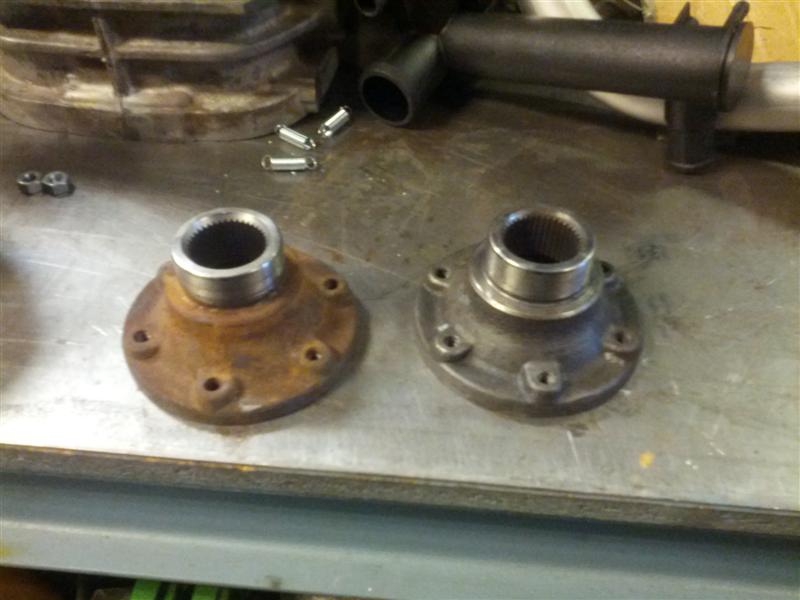

eksempel etter en time:
begge delene var like mye rustne:
