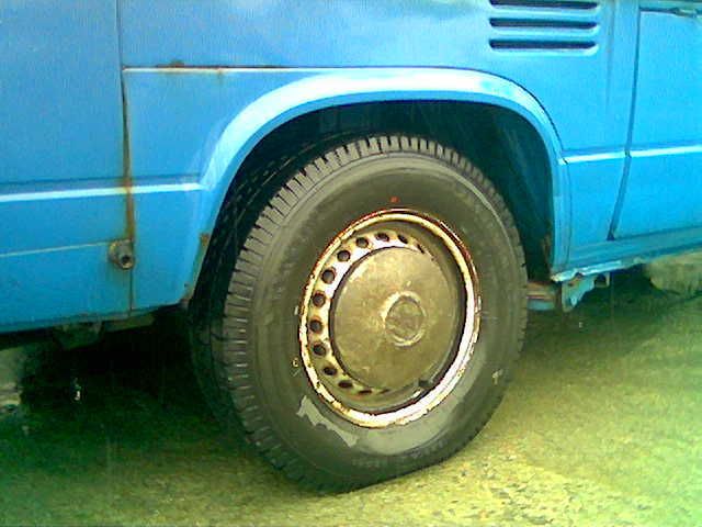

Samma det 8) Hadde 940 kg støpesand baki i sommer, bilen gikk som en drøm i svingene :D ble bare 4 cm lavere bak!! 8)
