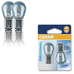

Men vet noen hvordan blinklyspærene og parklyspærene ser ut? Eventuelt hva de heter??
Re: Hvilke lyspærer T5 facelift?
Mener at det er sånne, både på kjørelys og blinklys.
21w
21w

PY21W tror jeg.

Tror blinklys pæra heterNeedforspace wrote:Mener at det er sånne, både på kjørelys og blinklys.
21w
PY21W tror jegKall'n wrote:Men vet noen hvordan blinklyspærene og parklyspærene ser ut? Eventuelt hva de heter??

Er vel ikke 21w på parklys?:O
Neppe. Har aldri skiftet de og vet ikke typen, men de er vel sånne uten sokkel og på 5w tenker jeg.
Park er 5w t10 wedge pære. Kun blink brems og tåke som er 21w

Dagskjørelys på t5 facelift er originalt P21W ja
