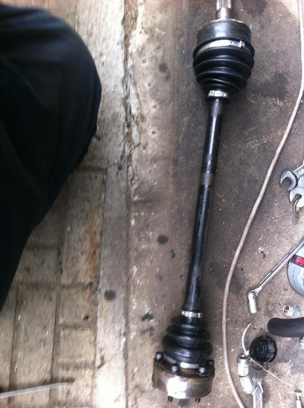

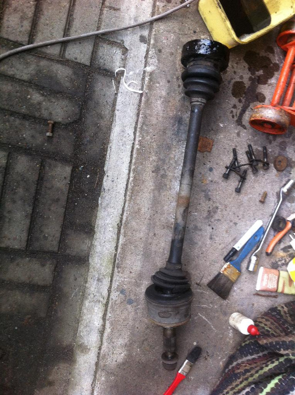

Fikk reparert kompressoren med deler fra Biltema, så da fikk jeg av drivaksler. Snart ferdig med den ene, var absolutt moden for en overhaling. Men knutene virker fine etter rens og smøring.
Litt fikk jeg gjort i dag, men ting tar tid:
Før
Etter
Den andre sida går nok fortere, nå har jeg fått det til en gang.

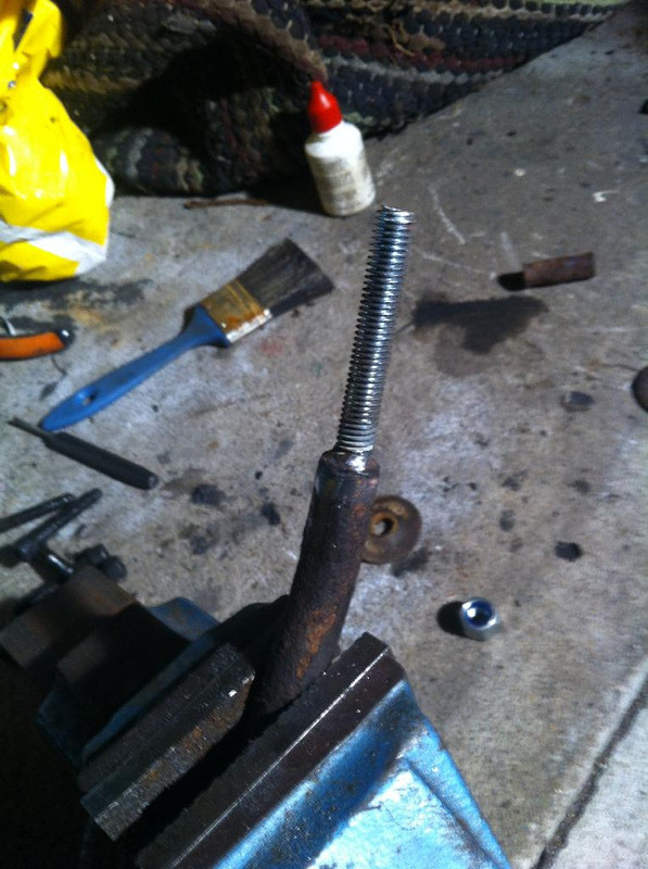

Har selv sveiset på nytt gjengeparti på droplink, funker fint og koster null :-) Kapper der gjengen starter, skjærer med vinkelsliper ett "u" som jag setter en bolt med kappet hode i, sveiser fast.
-91 T3 Doka 4x4 2.0-87 T3 4x4 1.9tdk-87 T3 Doka 3.6-91 T3 Sika 1.6Td-68/78 T2 Bay Westfalia-72 Porsche 911T-88 Porsche 924s 3.0-93 Porsche 968cs-84 Porsche 944 16v-67 VW Notch 3.2-63 VW Notch-56/60/67 VW Type1-73/74 VW 1303s-71 VW Variant/Fastback
Bortsett fra at boltmateriale blir sprøtt som faen ved sveising. Med mulig unntak av 6.6 og 4.6-bolter? Kanskje Biltema-gjengestang faktisk er tingen?

Di fleste som selger gjengestenger har ofte 4.6 kvalitet som standard, bl.a wurth

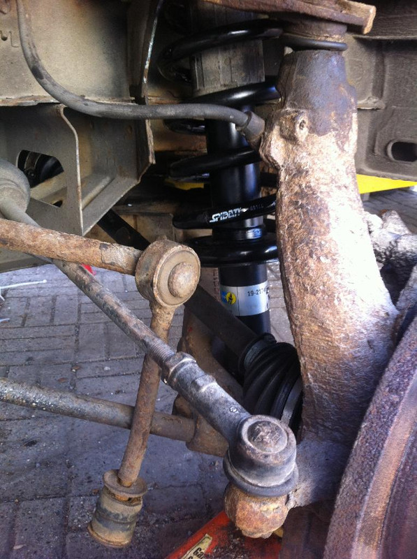

Da er forstillinga omtrent 95% sammen igjen. Nå mangler bare å reparere droplinken og montere den, så er det rock&roll igjen. Førersida gikk litt fortere enn passasjersida, blir flinkere til å unngå å måtte ta ting fra hverandre igjen for å få noe annet sammen. :) Greit med treninga, for snart skal alt sammen ned igjen for å montere Powerflex, men jeg er nødt til å få den på EU-kontroll snart, og litt greit å gjøre det med originaldim på hjula.

Droplink fikset
Nye dempere, fjærer og mansjetter på plass
Kort prøvetur for å teste ut, mange lyder var plutselig borte, deilig!

Har du kjøpt nye fjærer foran og bak? Original høyde, eller hevesett?
Jepp, og bilen er ikke til å kjenne igjen i forhold til følsomhet for sidevind!
Handlet fra TK-Carparts i Tyskland, Spidan (GKN) fjærer foran, Bilstein fjærer bak, Bilstein B4-dempere. Originalhøyde, men ting kan tyde på at den ble en cm eller to høyere enn på de gamle signe fjærene.
Anbefaler alle å ta dritjobben det er å rense opp alle drivknutene når de første mansjettene begynner å bli slitne. Plutselig ble det stille, vibrasjonene jeg trodde kom fra mellomakselen virker til å være borte og lyden jeg mistenkte kom fra framdiffen ble også borte. Ny bil, nesten!
