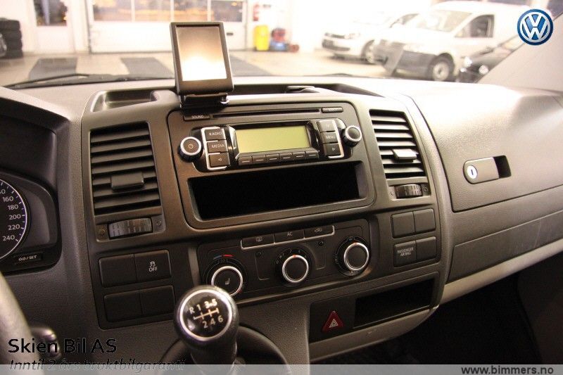

Vil det være noen problemer med å montere en 2-DIN ettermarkedsspiller i denne bilen? Bilen har nå den minste originale spilleren, samt originale parkeringssensorer og ettermontert VW handsfree. Vil dette utstyret fungere dersom man ettermonterer en uoriginal spiller? Bilen har ikke multifunksjonsratt etc., så opp mot dette vil det ikke bli noe tema.
Bilen har også en stooor antenne på taket (første jeg har sett med en slik, faktisk), som trolig tar inn radiosignaler... er det noen som vet om et alternativ til en slik antenne?

Går også sterkt ut ifra at antenna på taket er ettermontert, har aldri sett noe slikt på T5 før. Mulig det er noe tilknyttet handsfree'en..? Hvor "farlig" vil det være å fjerne denne antennen mtp. rustdannelser i tak e.l.? Såklart ved at et lakkeringsverksted tar seg av jobben.
Legger ved et bilde av det handsfree-systemet som er montert:

Det handsfreesettet kalles Bury Touch, og det leveres med forskjellige adapterkabler avhengig av hvilken type radio det skal kobles til. Det vil nok være mulig å koble det til en uoriginal radio, men det kan nok være behov for noen andre kabelsett. Originalradioene har inngang for telefonlyd, det er det vanligvis ikke på uoriginale radioer. Så det kan nok være behov for en alternativ løsning. For eksempel ekstern handsfreehøyttaler, eller mutebox mellom radioen og høyttalerkablene. Handsfreesettet er et reint bluetoothsystem, og telefonen bruker den innebygde senderen og mottageren. Det er derfor ikke noen tilkobling for ekstern antenne på det handsfreesettet.
Parkeringssensorene vil sannsynligvis fungere uten originalradioen.
Faren for rust oppsto da antennehullet ble laget. Det blir ikke noe verre av å fjerne antenna, forutsatt at jobben gjøres skikkelig.
