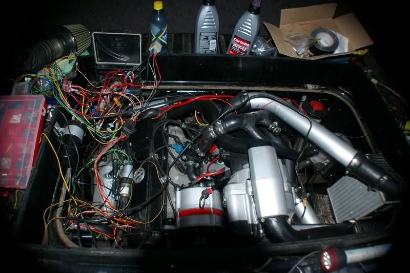

Hvor ble det av "lite"?Viljar wrote:Holder på med et lite prosjekt her
Re: 87' svart Caravelle CL
Satser på at det går, eller så blir tanken flytta litt opp.jostein wrote:Hvordan gjør du med luftting av kjøleanlegget? Er tanken høyt nok opp?
Neste prosjekt blir noe luftkjølt, uten servo, litt mindre slanger da.TaigAGreEn wrote:Ser jo utrolig ryddig og trangt ut samtidig
Begynte som et lite, men hadde store problem med å stoppe der...VonZu wrote:Fra førsteinnlegget ditt:Hvor ble det av "lite"?Viljar wrote:Holder på med et lite prosjekt her

Det har vel skjedd noe nytt i det siste med prosjektet,Viljar?

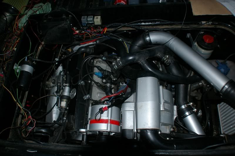

Ja, har jo fått start på den, rauk svart og bråkte som ein gammel diesel første gangen.
Men starta lett.
Har holdt på å tilpasse, lodde og legge opp elektrisken i dag.
Alt for i dag, litt småting igjen.
Lite plass til loffen her.

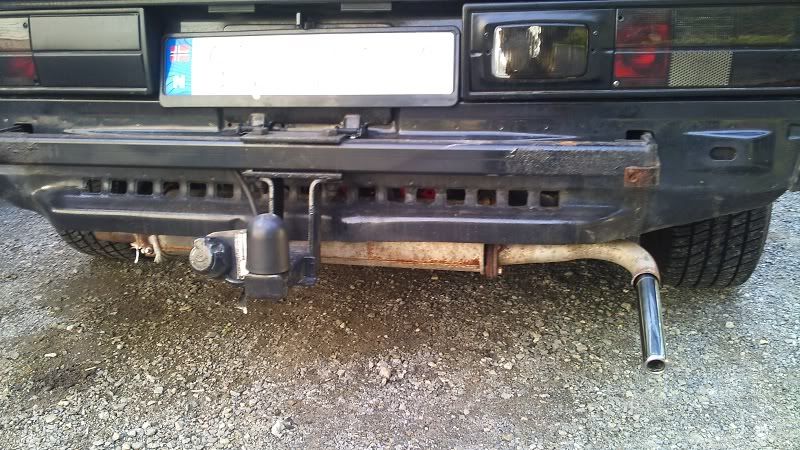

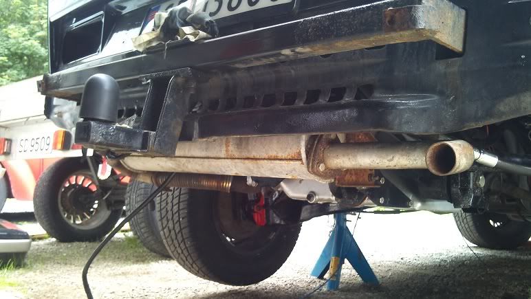

ka så gjør det då? er den ikkje heilt frisk? feil koder?
Trur eg må ha litt større eksos, blei kanskje litt tynt med søgerøret som står på nå, lagd for 1.6d, 50hk. Fant ingen som hadde 2.5" rustfritt anlegg til sugediesel, så må vel lage manifoil og alt...
du lager fort det vel?
3toms rett ut et, fikk du skiklig ladetrykk osv?
Ja, må berre få delene i hus først. Blir nok 2.5, liten fisemotor, kun 1.8.

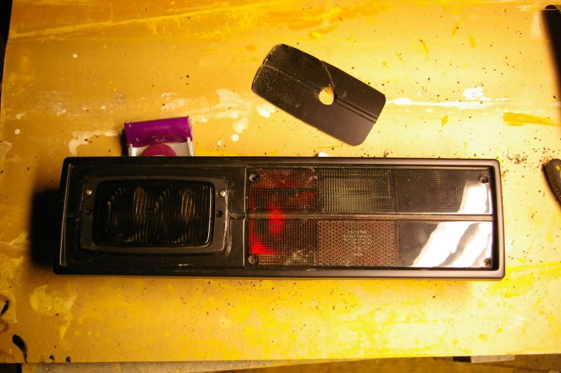

Den der caratramma med ryggelys virker veldig kjekk. Fins det til å sette på høyresiden også?
hjemmelaget den... så, ja..VonZu wrote:Den der caratramma med ryggelys virker veldig kjekk. Fins det til å sette på høyresiden også?
Hvordan laget du den? Ser veldig bra ut.
ring viljar og hør.. mener han har skrevet det ett sted inni her.VonZu wrote:Hvordan laget du den? Ser veldig bra ut.
Viljar wrote:
Begynte å tilpasse 2x55w ryggelys i kveld.![]()
Har og fått lakkert plastikkdelene svart i dag.
Hella ryggelys/arbeidslys, litt lim og sparkel, og lakk. Burde nok bytta ut sotsprayen med film, den tålte varmen dårlig.
Si meg, hvor langt pleier du egentlig å rygge ?Viljar wrote:Hella ryggelys/arbeidslys, litt lim og sparkel, og lakk. Burde nok bytta ut sotsprayen med film, den tålte varmen dårlig.
