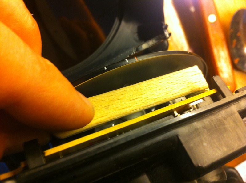

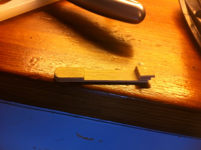

Kilometertelleren ramlet ut ganske fort etter forrige forsøk på en fix, og siden vi skulle til utlandet og hadde skiftet forsikringsselskap fant jeg ut at det var en ide å fikse den for å unngå at kilometertelleren skulle vise 5 kilometer mer enn innmeldt kilometerstand når vi var langt nede i Danmark.
Problemet var at akselen med alle tallene på bakket ut, og dermed gikk ut av inngrep med tannhjulet som driver telleverket. Nærmere inspeksjon tydet på at messingakselen roterer i plastikken i selve speedometeret, dermed utgikk liming.
Siden det var sommer kom heldigvis løsningen nesten av seg selv. En lett modifisert ispinne fungerer fint som aksialstopp på akselen. Delt i passe biter og limt sammen fikk jeg riktig form på stopperen, så limte jeg hele greia fast med superlim.
Har holdt hele ferien, så problemet er å regne som løst.

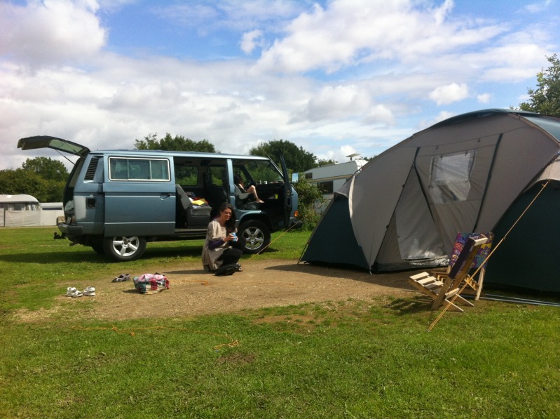

Lunsj i bakluka, har et helt tilsvarende bilde av minstesøstra mi for 25 år sida
Telt er relativt komfortabelt vi man går inn for det, men ulempen er selvfølgelig at det tar tid å bryte leir hver gang man skal flytte på seg.

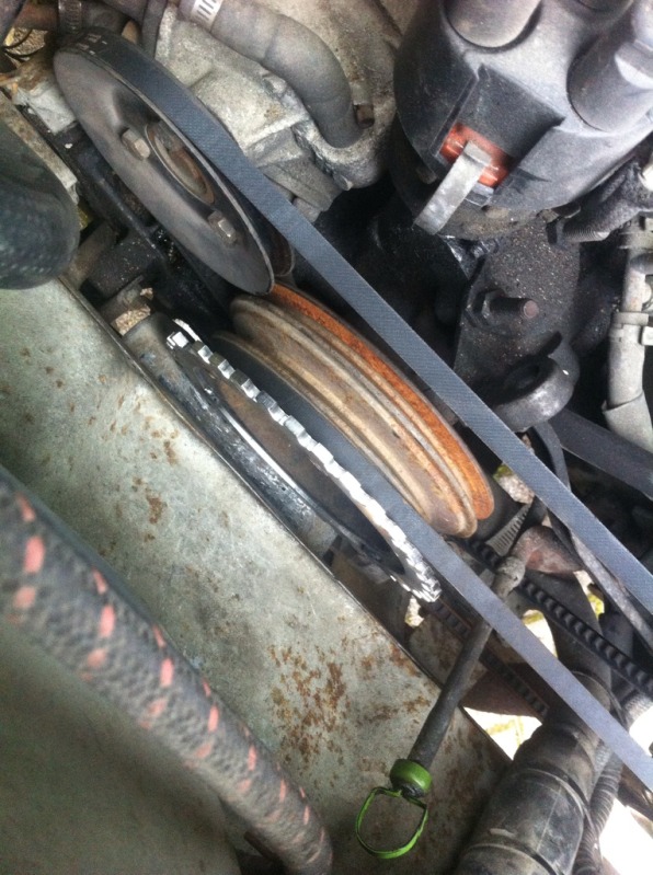

Har montert triggerhjul, takk for tipset om å låse svinghjulet gjennom luftehullet, Husern! Masse ledninger er trukket, så nå begynner det å nærme seg. Skal starte på Digijet med triggerhjul installert for å kontrollere synk før jeg ribber ut det gamle ledningsnettet.

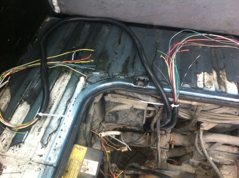

Som lovet, bilder av helgas eskapader.
Triggerhjul montert
Gjennomføring i torpedovegg

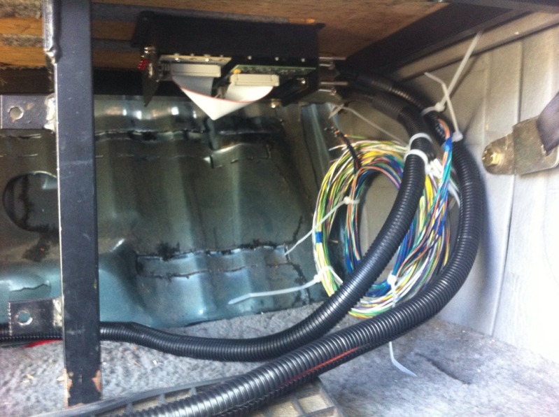

Hjernen plassert under baksetet

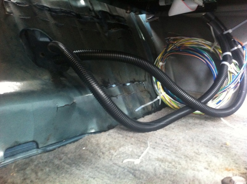

Kabelmatte på vei inn i motorrommet
Ferdig spleiset kabelmatte. Har ikke fjernet den gamle, for motoren skal startes med Digijet for å kontrollere at triggerhjulet funker som det skal før det gamle anlegget fjernes. Skåner startmotoren kraftig på å gjøre det sånn.
Det er mye overskytende kabel, men det er fordi jeg har lagt en del ekstra ledninger til motorrommet til senere ekspansjoner, så som at hjernen kan lese oljetrykk og bensintrykk for logging.

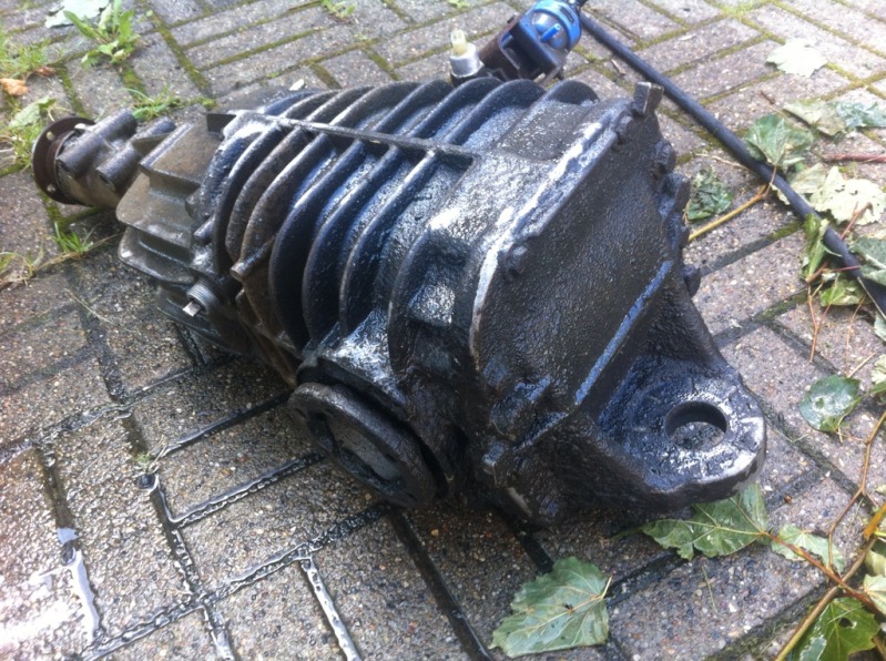

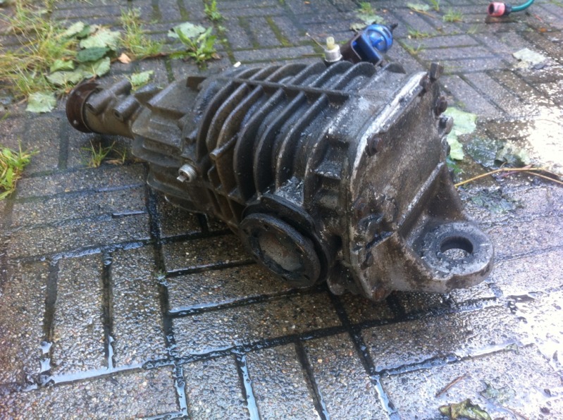

Har også anskaffet en framdiff med sperre, måtte rengjøres litt før jeg begynner å skru på den. Skal overhale viscoen før den skal inn, det sies fra Tyskland at det er helt OK med overhalt visco også uten decoupler, vi får håpe det stemmer.
"Ny" framdiff før vask
Etter en runde med høytrykkspyler
Triggerhjul montert

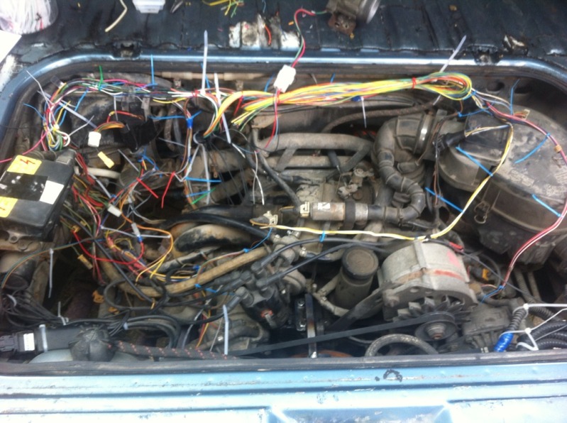

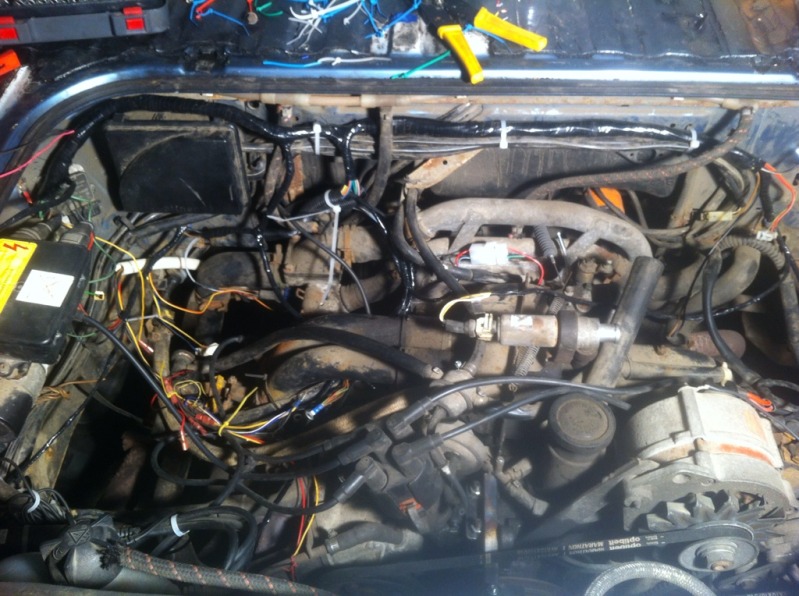

Den gamle motorromskabelmatta er nå ute av bilen, nå skal alt kobles opp permanent. Veien tilbake begynner å bli noen timers jobb.
