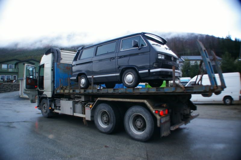

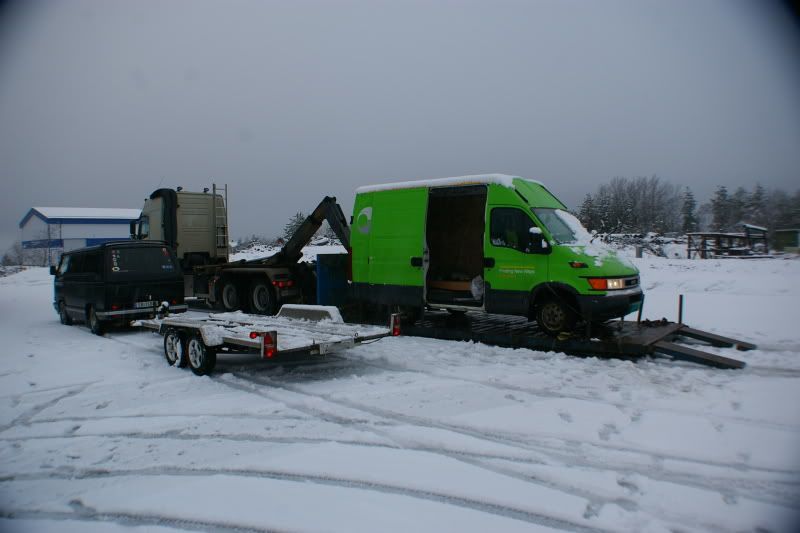

Re: 87' svart Caravelle CL
Post by Viljar »
Ivecoen havarerte, så T3en måtte ta jobben :)

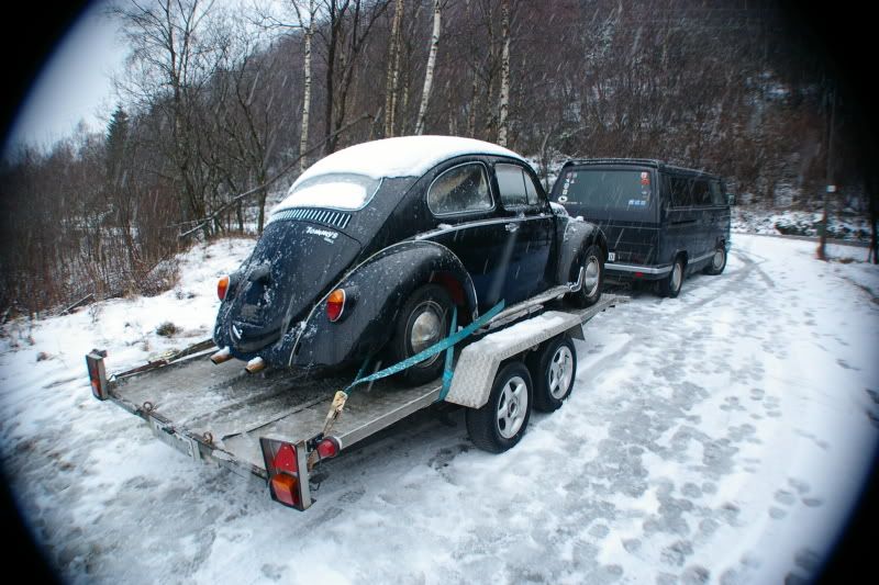

Post by Viljar »

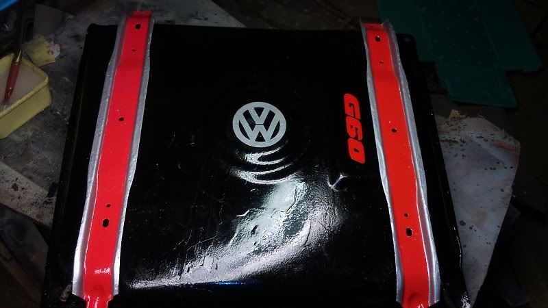

Blir kun bengalakk nedi her, er jo ingen som ser det uansett. :)

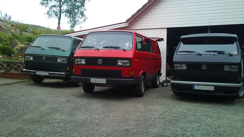

Må jo ha noe å kjøre med og, så var og henta denne.

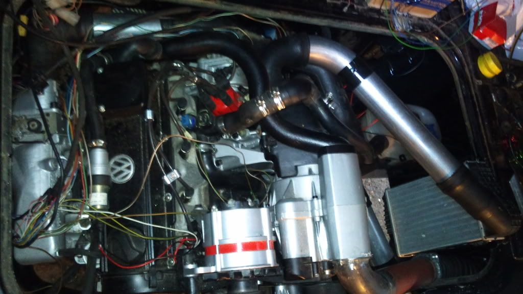

Ny bensintank. :)
Viljar
Posts: 1179
Joined: 08 Dec 2007, 18:25
Car: Ymse T3
Location: Kvinnherad
Post by Viljar »

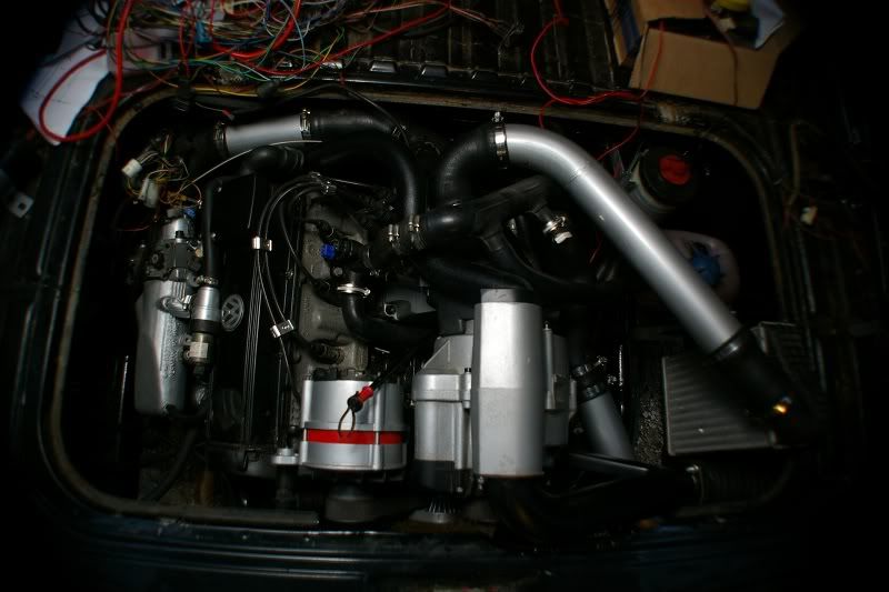

Begynner å ligne motor nå. :)
jostein
Posts: 952
Joined: 12 May 2007, 20:18
Phone: 90096263
Location: Asker
Post by jostein »

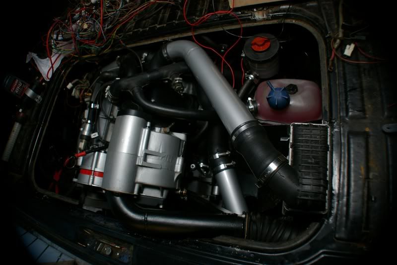

Ser du muligheter nå i ettertid, som kunne gjort at du klarte å få alt "under" panseret? Noen grunn for at du valgte G60 i stedet for 1.8 Turbo? Gleder meg til å høre. Ble det mye problemer med kabling, eller går det greit å spleise de to el anleggene?
Viljar
Posts: 1179
Car: Ymse T3
Post by Viljar »
Måtte flytta g-lader og dynamo/bygd om til turbo, og bygd ladeluftkjøler og koblingsboks lenger ned for å fått på plass vanlig lokk. Lurte litt på 1.8t og, men fikk tak i G60 med nyoverhalt lader. 1.8t ville sikkert blitt litt dyrere og, + mer tilpassing?
Har litt kobling igjen, men med koblingskjema som stemmer + elektrikerkompis som er med litt, går det nok greit.
jostein
Posts: 952
Phone: 90096263
Location: Asker
Post by jostein »
Viljar wrote:Måtte flytta g-lader og dynamo/bygd om til turbo, og bygd ladeluftkjøler og koblingsboks lenger ned for å fått på plass vanlig lokk. Lurte litt på 1.8t og, men fikk tak i G60 med nyoverhalt lader. 1.8t ville sikkert blitt litt dyrere og, + mer tilpassing?
Vet du hvordan den er på bunndrag og slikt i forhold til turbo?
Viljar
Posts: 1179
Car: Ymse T3
Post by Viljar »
Bunndraget blir nok best med kompressor, men turboen kan blåse mer på toppen. Har en kompis som holder på å bygge golf1 med g60t, får se hvordan den blir.
