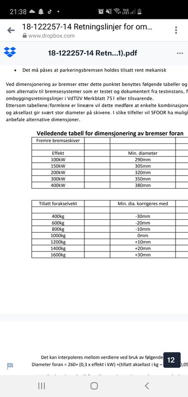

Dette er til syncroen, for å prøve å få godkjent 255/70 16" dekk som er 4% endring av 205R 16 dimensjonen (17% fra 185R14) så da vil jeg prøve å vise til at 16" syncro hadde litt større skiver foran, men med samme kalipper som 14" syncroen og LT tromler bak, skal også sende med det skrivet fra møller på 205R16 dekk på 14" syncro
i dag står syncroen med orginale SA bremser foran som er med større kalippere enn 16"&14" og med 280 ventilerte skiver. Skal også flytte over bakbremsene jeg har på Coachen som er 266mm skiver og golf 3 bak kalipper på epytec adaptere.
Så vil bare vise til at den bremseoppgraderingen jeg gjør er bedre enn det en 16" var levert med orginalt og da hadde det vært kjekt med noen dele nr som gikk på tvers av de 2 modellene
Re: Syncro 16" bremsedeler
subwoofer wrote:Og siden så godt som alle T3 nå er over 30 år er det ganske greit å bygge om, må bare sørge for at du er innafor kravene satt av veilederen til skivediameter ift vekt på aksel og motoreffekt, er ikke nødvendig med papirer spesifikt for bilmodell. Det holder at bremsene er beregnet for gatebruk.
Det stemmer det at biler over 30 år har fått de samme reglene som biler registrert før 1971 (mener det var 71) ingen krav til Tüv men delene må være lagd til bilen (adaptere fra epytec fks) lagd for gatebruk og må komme fra en anerkjent produsent.
Problemet mitt er at den bremse tabbelen som de viser til har for store skiver allerede på den første kollonen, selv om jeg skal bare søke om 110hk/82kW men på motor biten har jeg funnet et skriv fra oettinger på 3,2L ombyggingen de gjorde, der bremsene ble beholdt orginale og Oettinger motoren har 230Nm mot Afn motorens 235nm, men hvis de godkjenner SA bremsene så kan jeg også vise til at SA bilene hadde 100kw på et av motor alternativene

Med 1200kg foraksel på en T3 2wd og 137hk motor (101Kw) må man ha 300mm skiver foran. Epytec leverer adapter for288mm skiver og 312, som de mindste, til 2wd, så da må man opp på 312mm. til Er det plass til det i en 16 tom felg? i en 14 toms felg er det i alle fall ikke plass, dermed må de godkjenne større felger på 2wd. På en syncro må man ha porsche calipere som er svindyre om man vil ha 288mm skiver, ellers må man opp på 312 mm for å kunne bruke de mer prisgunstige A6 caliperne. Men da må man kanskje opp på 17 tommer men man kjører jo ikke lavprofil på en offroader.

Men her er linken til det skrivet jeg har tatt et utdrag av, det er retningslinjer for ombygging av biler eldre enn 30 år. https://www.dropbox.com/s/xx841b264297c ... 9.pdf?dl=0

Noen som vet noe mer om dette?subwoofer wrote:Og siden så godt som alle T3 nå er over 30 år er det ganske greit å bygge om, må bare sørge for at du er innafor kravene satt av veilederen til skivediameter ift vekt på aksel og motoreffekt, er ikke nødvendig med papirer spesifikt for bilmodell. Det holder at bremsene er beregnet for gatebruk.
I lovtekstene (kjøretøyforskriften, bilforskriften, ...) finner jeg ikke noe om det.

Dropbox-linken til Åsmund i posten over fører deg rett til skrivet som gjelder.

Har fått godkjent søknaden min på gowesty fjærer og Fox dempere uten Tüv så det skrivet i Dropbox linken er gjeldene. Venter på litt deler som er sendt med posten nå, håper å få vist bilen iløpet av våren/sommeren. Må si jeg savner å kjøre syncro'en nå.
