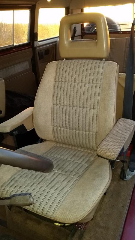

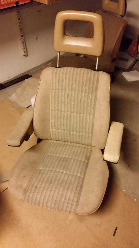

I dag fortsatte jeg med ett kapittel i serien "Odd gjør ting han ikke kan", og også denne gangen inkluderer det å kjøre symaskin. Kanskje jeg en gang i fremtiden blir så selvsikker at jeg gyver løs på Recaro-trekk.

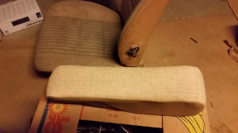

Nuvel, jeg har jo hatt en enslig Multivan framstol i Saigabeige stående, og hver gang jeg kikker på den legger jeg merke til at det ene armlenet (det som er ifra en vanlig saigabeige Coachstol) skriker imot meg.
Denne:

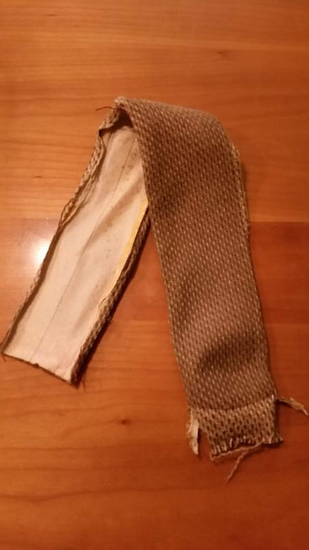

Stoff har jeg, og da er det igrunn bare å sette i gang.

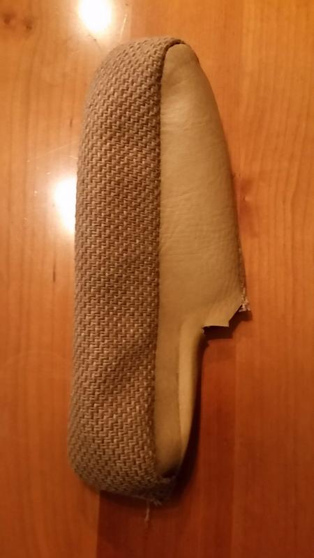

Spretter av stoffet på Coacharmlenet og deler det i biter. Tenker jeg bruker skaisidene om igjen da disse er identiske på Multivanarmlenene og.
Glemte helt å ta bilder mens jeg satt og sydde, men slik ble altså resultatet:
Og montert på stolen:
Og nå er det rimelig klart at resten av stolen trenger en rens... :shock:

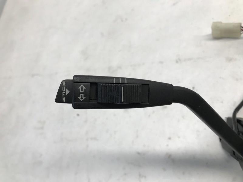

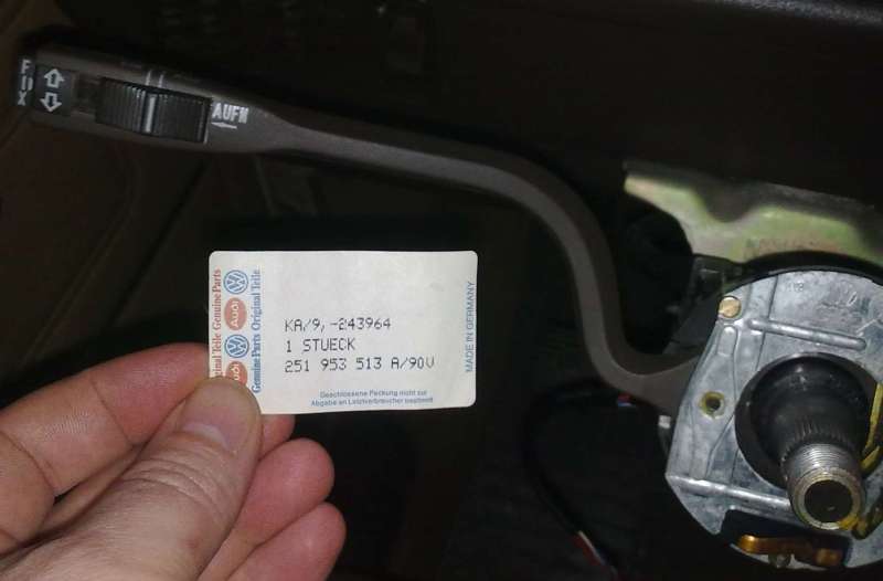

Jeg har jo lenge hatt liggende deler til original cruisekontroll. Riktignok til en automatgiret 112i, men det meste er likt. Og så har jeg sagt til meg selv at den dagen jeg finner en brun blinklysspak med cruisekontrollknapper, vel vitende om at dette er hønsetenner, ja faktisk hønsevisdomstenner, så skulle syncroen få dette montert.
Det er jo flere VW-biler som har sånn spak, både Golf 1/2, Passat 32b og sikkert enda flere, men en av forskjellene er fasongen på selve spaken.
Slik ser en ekte T3-spak ut (og denne er til og med brun sjekk 90V suffixet på delenummeret):
Her er den svarte spaken jeg har (tror den og er en ekte T3-spak):
Og dette er vel en Passatspak:

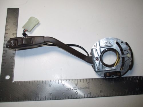

Men å finne en i brunt nå virker temmelig umulig. Fikk et tips for et par år siden om en som ble lagt ut til salgs, men den var solgt før jeg fikk summet meg til å reagere.
Men så slo det meg at det kunne være en annen løsning. Det finnes en annen VAG-bil som hadde alle mulige grelle interiørfarger på tidlig åttitall, nemlig Porsche. Og deres 924/944 delte jo mange komponenter med VW og Audi. Og etter litt intensiv googling viser det seg at, joda de har samme innfesting på spakene som T3'en og jammen finnes de også i brunt. Må være fra en 924 eller 944 før 86 for å passe.
Så etter en kjapp ebay-seanse er en slik spak på tur over dammen. Brukt riktignok, da de var litt vel dyre ny.

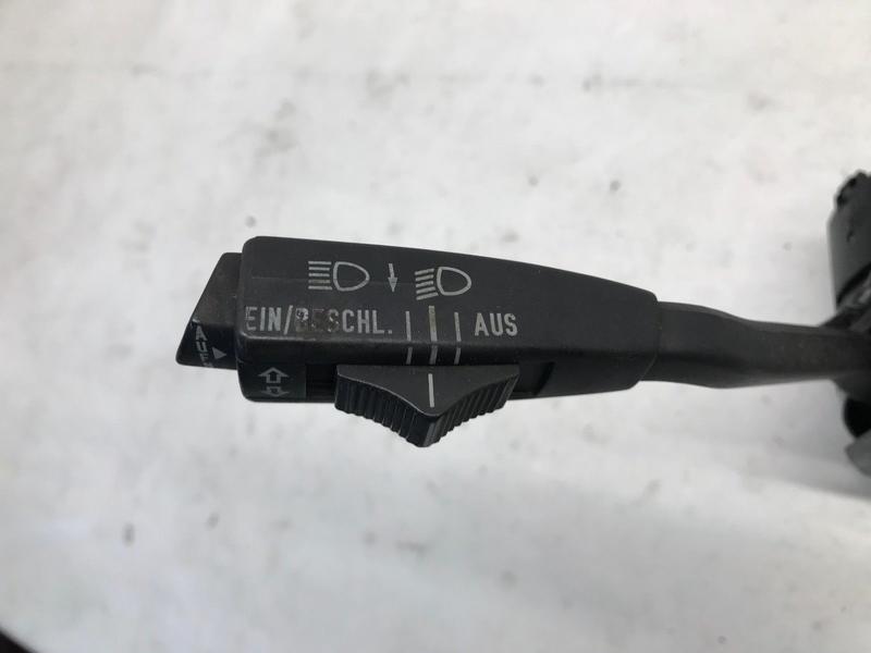

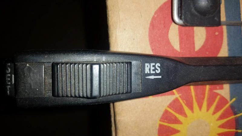

Men så, etter å ha trykket "buy now" begynner jeg å studere bildene... Og det viser seg at merkingen er en anelse forskjellig.
Slik ser en standard VW-bryter ut:
Og slik ser Porschebryteren ut:
Slik jeg forstår dette har de byttet om på "set/fix" og "resume", eller "ein/beschl" og "aufn" som de er merket på tysk. Og da blir jeg jo litt i tvil om selve bryteren er identisk og at det bare er merkingen som er endret. Set- eller fix-knappen i enden av spaken brukes jo til å få kontrollen til å holde den aktuelle hastigheten konstant. Mens resume (aufnehmen på tysk) betyr å gjenoppta tidligere innstilte hastighet, feks etter en oppbremsing. Disse knappene bruker også til å øke hhv redusere allerede satt hastighet, men hvilken gjør hva? Dette må vel bestemmes av hjernen som styrer det hele... Og den er egentlig fra Audi. Alle T3 syncroer med cruisekontroll har forresten hjerne fra Audi 100 (delenr som begynner på 44) så det har nok noe med utvekslingen å gjøre.
I tillegg blir det spennende å se om fasongen på spaken blir å passe til T3 rattet. Kanskje jeg egentlig skulle ha malt den svarte spaken jeg allerede har brun... Eller kanskje jeg må finne meg et brunt Porscheratt :D

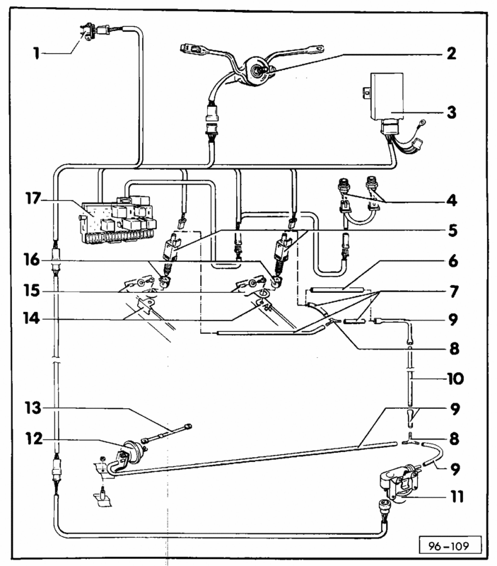

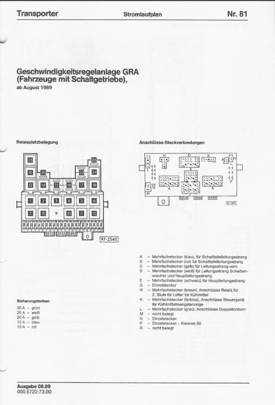

Har studert skjemaene for cruisekontroll og da slo det meg at det må være lett å få en tilsvarende funksjon som det Porsche har.
T3en har doble brytere på brems og clutch. I tillegg til å gi et elektrisk signal til hjernen om å kutte fartsholdingen, åpner de også direkte to vacuumbrytere som kutter vacuum til klokka som styrer gassen. Hvis systemet kun hadde hatt vakuumstyring på clutchen og ikke strømbryter burde vel cruisekontrollen gjenoppta funksjonen når clutchen slippes ut igjen? Eller er det noe jeg ikke ser her? Regner med VW har tenkt ekstra sikkerhet når de har to separate systemer som tilsynelatende gjør det samme?
Re: 'Sturmwagen' -T3 syncro 1991
Her er forresten utdrag av skjemaet for cruisekontroll på manuellgiret T3 nyere enn 89:

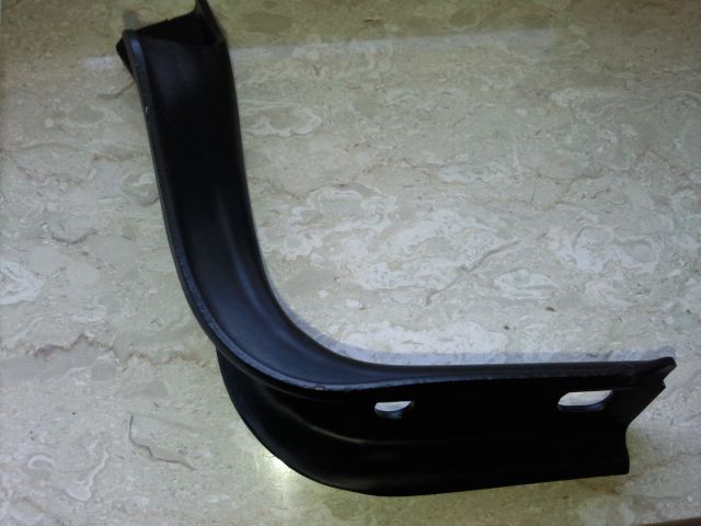

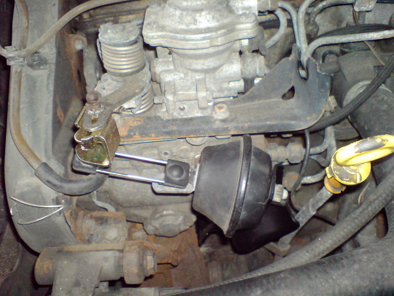

Legger ut dette bildet også. Det er et utsnitt av delekatalogen og viser braketten som holder vacuumklokka på dieselpumpa. Dette er visstnok samme del som alle andre VW modeller med cruisekontroll og mekanisk dieselpumpe.
Selve braketten:
Og montert ser et altså slik ut:

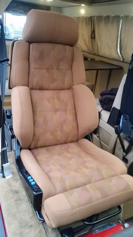

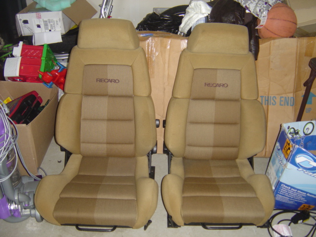

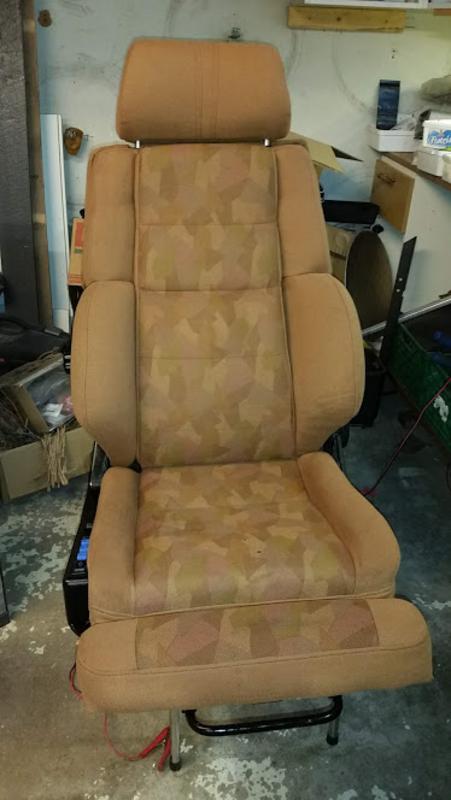

Recarosete ja. Var i går og hentet det jeg trodde var et beige Orthoped 81 av samme generasjon som de setene jeg allerede har, men der ble jeg altså littegrann lurt... Det vil si, ikke mer lurt enn at setet ble med hjem.
Det er altså et Orthoped 81 som betyr at det har det gamle designet. Flat sittepute med et smalt bryterpanel på ene siden, dessverre høyre side i dette tilfelle. Dessverre fordi jeg hadde tenkt at dette skulle være passasjersete. Og med elektrisk ryggjustering, elektrisk vacuumpumpe til tre luftkammer i korsryggen, separat justering av øvre del av ryggen og manuell justering av sidestøttene på ryggen. Altså alt det et Orthoped fra sent åtti/tidlig nittitall skal ha, og alt virker.
Men trekkene har jeg aldri sett før. De er lyse brune, ikke riktig så lyse som de jeg trodde det var, men heller ikke så mørke som de Recaro før i tiden kalte brun. Ensfargede sider og vanger og mønstrede midtstykker. Og mønsteret er det som Recaro kom med midt på nittitallet som heter Artista. Så det er åpenbart originale trekk. Dette mønsteret har jeg imidlertid aldri sett i annet enn svart og grått, og aldri på et så gammelet sete som et Orthoped 81. Og da tenker jeg at sjansen for å finne slike trekk til CSE'en er lik null. Så her må det syes noe uansett... Men hva vet jeg ikke enda.
Slik ser det altså ut:
Samme mønster som på disse vesentlig nyere setene (her en brosjyre fra 95):
Men ikke akkurat den fargen jeg hadde håpet, som er slik:
Oppgradering, ja absolutt, det er jo tross alt elektrisk. Men ikke helt i mål likevel. Kanskje blir dette førersete i vinter mens jeg lager nye trekk til CSE'en.

Nysetet montert:
Av en eller annen grunn gjengir ikke telefonen min brunfargen helt rett, for på bildet ser det slett ikke så verst ut. Men det er altså vesentlig brunere enn det ser ut til. Kanskje er det bare fargeprossesseringen i hodet mitt som er på villspor, siden jeg hadde trodd det skulle være det beige trekket. Og det er jo et uomtvistelig faktum at vi mannfolk ser verden i kun 16 farger, mens det motsatte kjønn skiller mellom sånn ca 16 millioner farger. Og fersken er og blir en frukt, ikke en farge! :D
Eller kanskje er de setene jeg kaller beige akkurat like brune som dette, og at alt koker ned til at fargene er forvrengte på bildene. Har nok ikke sett et slikt beige Recarosete på mange år, så det kan jo være at husken er litt på bærtur. Men skulle vært interresant å sammenlignet de live da.

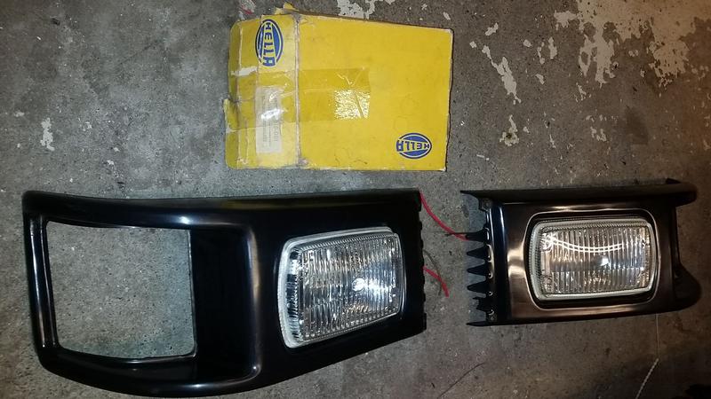

Oppdaget en liten sprekk i ene tåkelyset her om dagen. Og sånt kan man jo ikke kjøre rundt med. Har liggende et par ekstra lykter, og jeg kjøpte jo også to rammer hos Jarle her på Tinn, så da passer det godt å ta en liten oppfriskning. Etter en runde med fint sandpapir og derpåfølgende påstrykning av Polytrol ble rammene riktig så svarte og fine. Fant frem de to fineste lyktene, en jeg har er splitter ny i tidsriktig eske, det sitter langt inne å faktisk ta den i bruk, men må man så må man. Den andre jeg fant er nok også ganske ny, er en av et par solgt som Jaguarlykter med kromma hus og denne ene bar preg av å ha vært byttet da den er så å si strøken i glass og reflektor. Dette er også originale Hella 155 lykter, med identisk glass og reflektor som P Zwo. Eneste "forskjellen" om man kan kalle det det, er at som Hellalykter med kromhus sitter lyktene festet med plastklips, mens P Zwo har brukt skruer og karosseriklips, så klipsene må flyttes over til de nye lyktene.

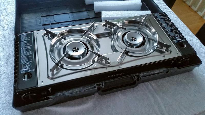

Og så må jeg nesten vise frem en av julegavene...
Er spent på å prøvekjøre denne på tur.
Posts: 959
Italjohn wrote:Denne?
Ja, akkurat den er det.
Posts: 5758
Fungerer perfekt bruker den i koia
Sent fra min H9436 via Tapatalk
ducce999s wrote:Fungerer perfekt bruker den i koia
Bra å høre. Har du testet den nå på vinteren? Eller du har den kanskje inni koia sånn at den er varm?
