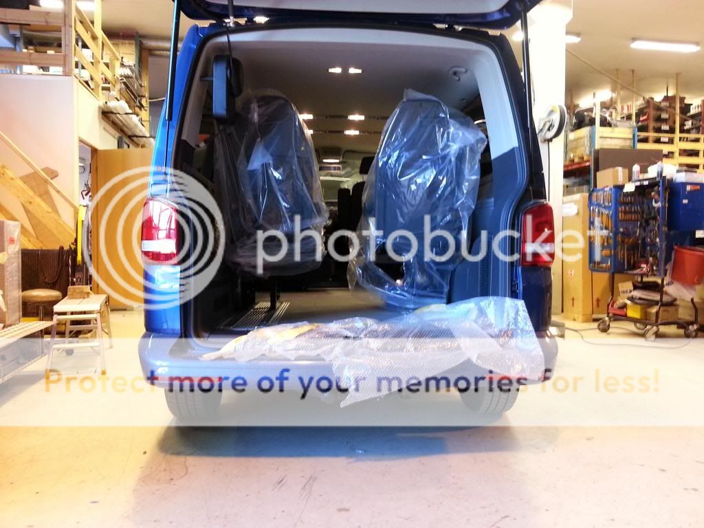

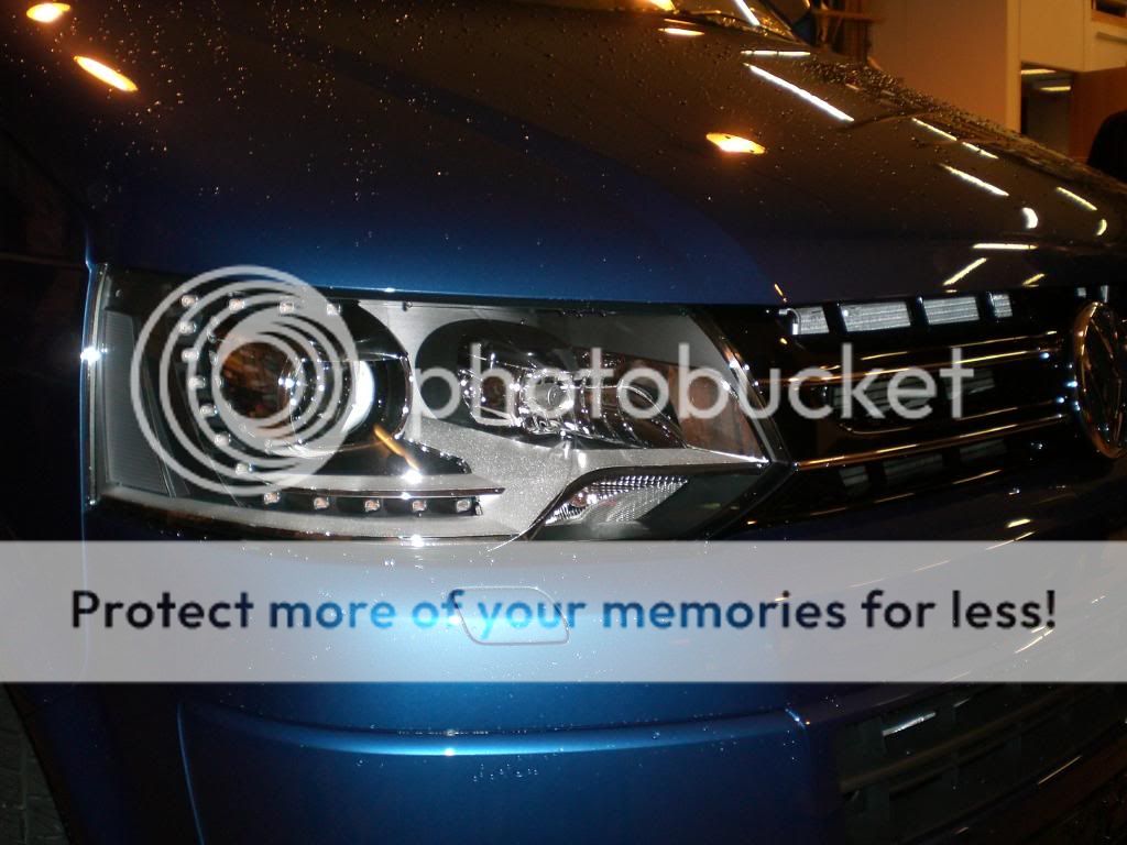

Her er bilder av bilen då den kom fra fabrikken:
ImageNy type hekkspoiler. Ikkje feil :)
Fornøyd med looken på bixenon lyktene :D Men til 12.500kr bør det vel vær såpass.
No står bilen hos ombygger (Handicare i Bergen) og skal tilrettelegges der.
Der skal dei gjer følgende:
Montere «rullestol» gulv
Recaro stoler fremme
6-veis seteunderstell på førerstol
2stk flyttbare stoler bak
Håndgass/brems
Gaffel (rattkule)
El. Skyvedør
El. Bakdør
Undermontert rullestolheis
Rullestol lås

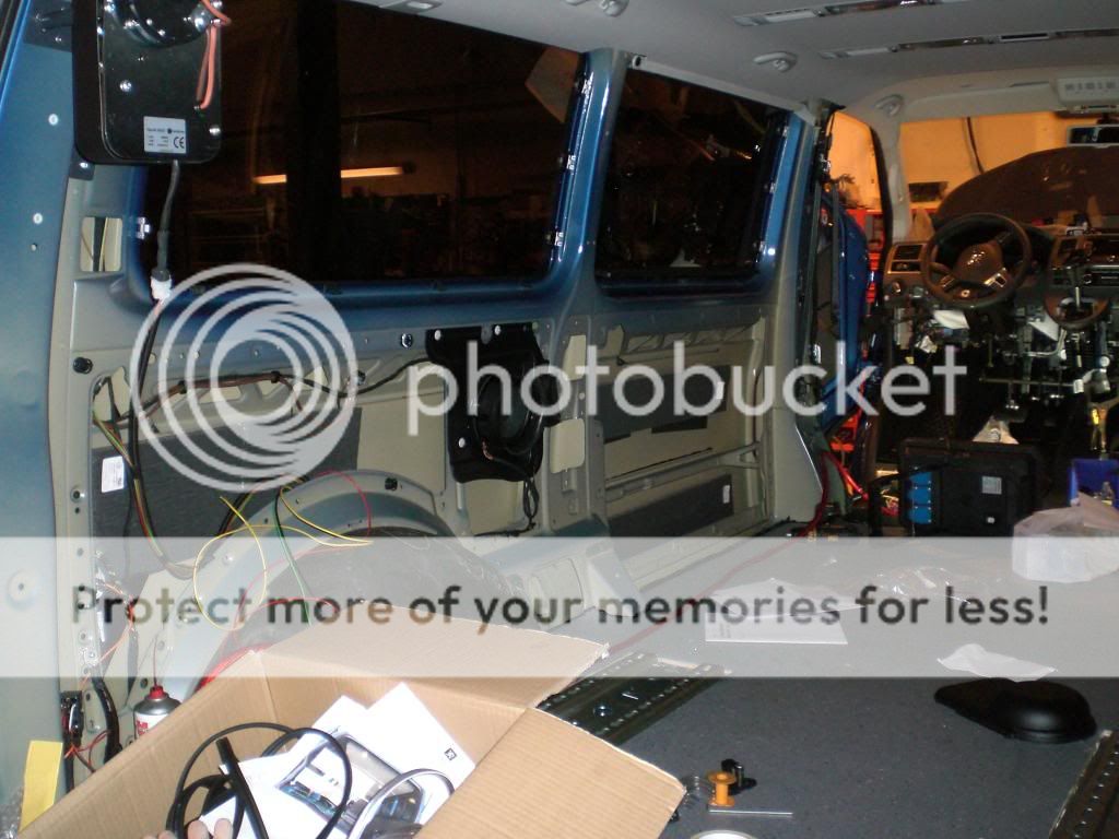

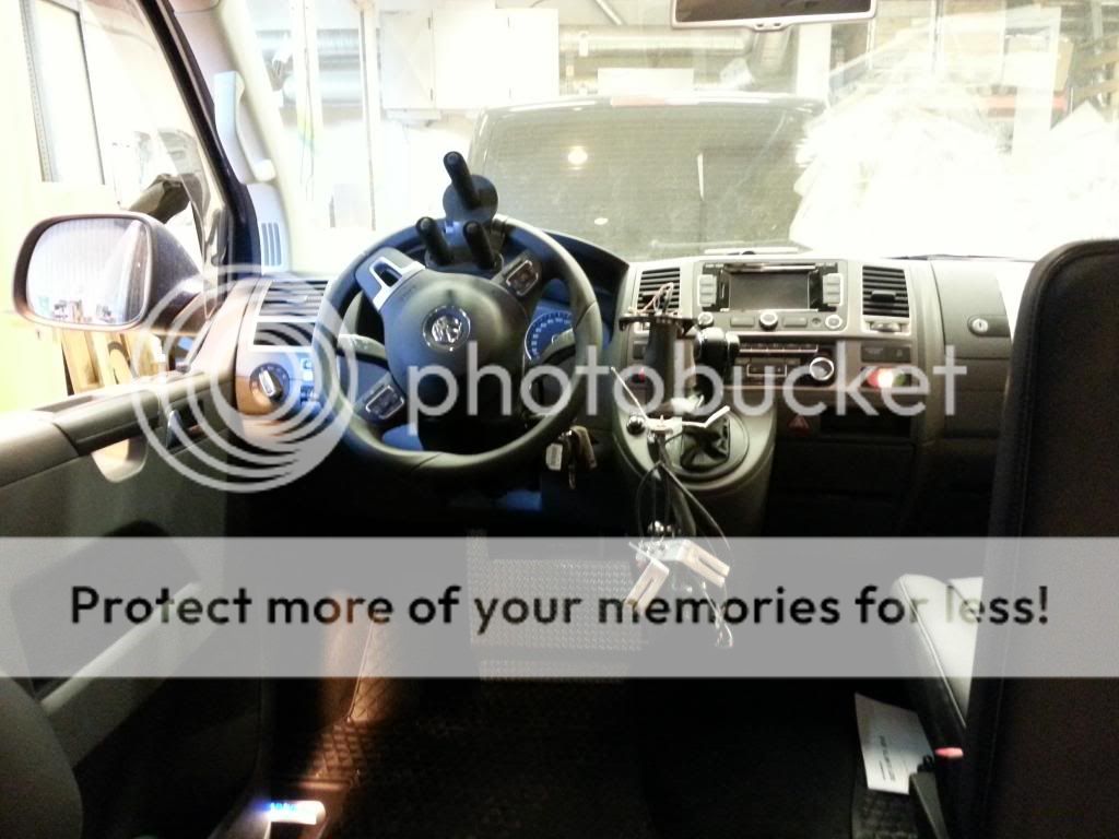

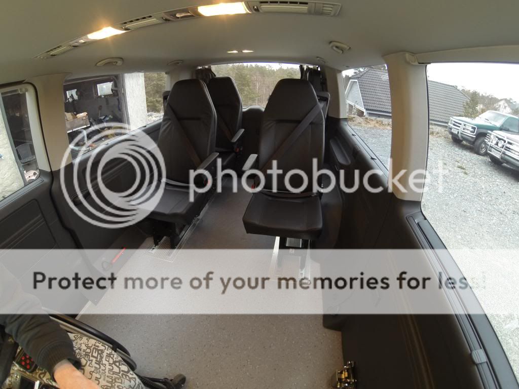

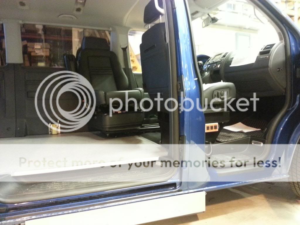

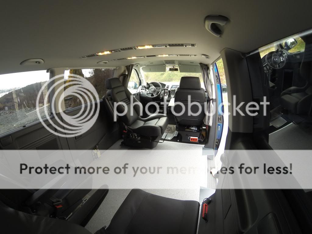

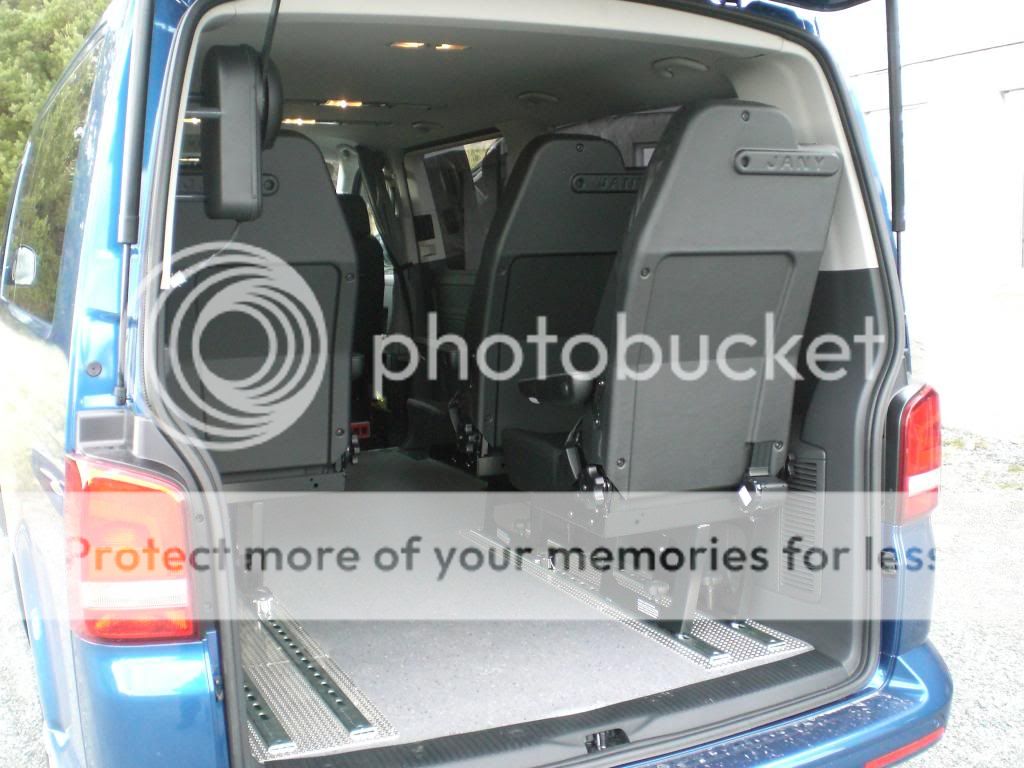

Her er litt bilder fra sisst eg såg bilen:
Fått solfilm på rutene, motor på bakluke og flatt vannbestandig gulv med fester for seter bak.
Ekstra batteri under passasjersetet for ekstra utstyr og stereoanlegg
Litt vanskelig å sjå kansje, men håndgass/bremsen skal koblast mekanisk til pedallane, så bilen kan kjørast på vanlig måte av andre
Det går ein aksling på tvers over pedallane, som fungerer omtrent som ein kamaksel når ein trekker eller skubber i gasshåndtaket som skal monterast mellom rattet og girspaken

Det vannbestandige gulvet, hva slags belegg er dem bruker til det... Kunne tenkt meg det selv :P

Det pleier å ta ca 2 år å få tilrettelagt bil fra ein begynner å søke, men sjølve ombyggingen tar ikkje så lang tid. Eit par måneder er vel vanlig at det går fra bilen kommer til Norge til den er registrert. Men no blir min forsinka pga ny rullestolheis leverandør :( Men for å sjå det positive i det, så har eg funnet ein meir praktisk heis mens eg venta :wink:
Gulvet består vel berre av ei tynnere sponplate med eit vannavstøtandes gulvbelegg som limes oppå. Så fuger dei rundt plata til slutt med sikaflex o.l. Men eg kan finna ut meir om det visst det er interresangt :wink:

Angående pedalene, du skriver at det går ann å bruke de orginale pedalene som vanlig,, men når jeg ser på bilde så synes jeg det ser litt trangt ut,,,,
Mvh Bjørn Erik

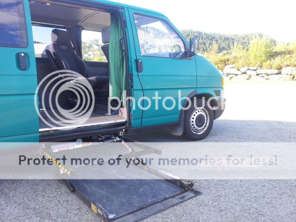

Ja det finnes 4 typer heiser. Alle har sine ulemper:
Innvendig bakmontert heis: Bråker inni bilen, og ein kan ikkje ha større innredning som f.eks benk eller seng bak, sida ein må kunna trilla gjennom heile bilen
Innvendig sidemontert heis: Bråker inni bilen, tar mykje plass og ein kan ikkje legga tilbakers ryggen på passaskjersetet sida søyla til heisen står rett bak setet.
Underliggende heis: Bilen får lavare bakkeklaring og kan ikkje senkes.
Generellt problem med sidemontert heis er at ein ofta blir inneparkert pga. nesten ingen handicap parkeringer er breie nok.
Her er heisen eg har no (lik som sku bestillast til den nye):
Der trenger eg ei heil bilbredde ledig for å komme ut.

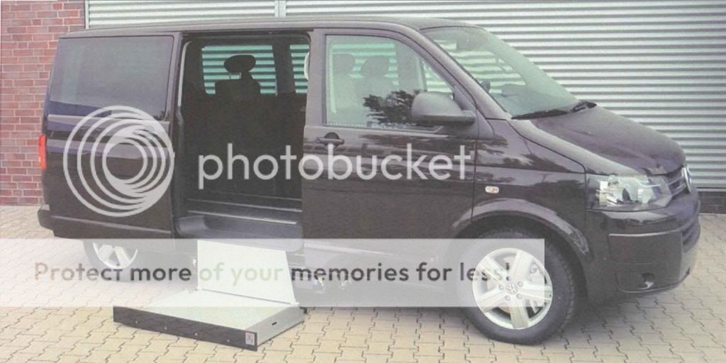

Her er den nye heisen:
Der trenger eg 110cm klaring på sida :D Det er jo nett som natt og dag i forhold :wink:
Angående pedallele, så tenkte eg det samme som deg. Men dei på Handicare seier at dei aldrig har kommet borti det staget. Det sku visst vær som om det ikkje er der når ein kjører med beina, og dei hadde lurt på om det var eit problem dei også til å begynna med. Så eg får vel stola på dei! Det kommer ikkje i vegen for meg uansett :wink:

Eg blei van til håndgassen på kort tid. Tok ca 1 time, så føltes det omtrent som å kjøra med beina gjen. Men dette er jo ein enkel konvertering då. Men visst eg hadde hatt bevegelse i beina, så hadde eg sikkert automatisk brukt dei under stress eller panikk situasjoner eg og. Det kunne blitt skummelt visst ein bruker begge deler om ein anna trur eg ja :) Einaste eg savner er manuellgir og clutch.

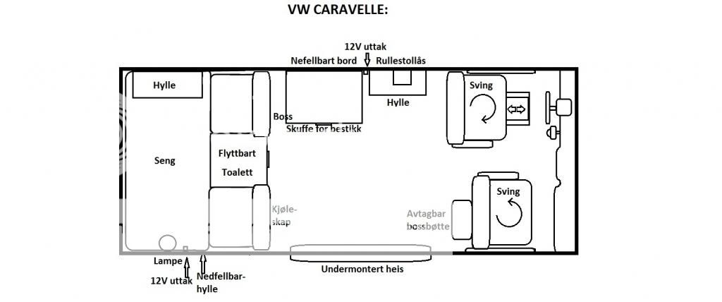

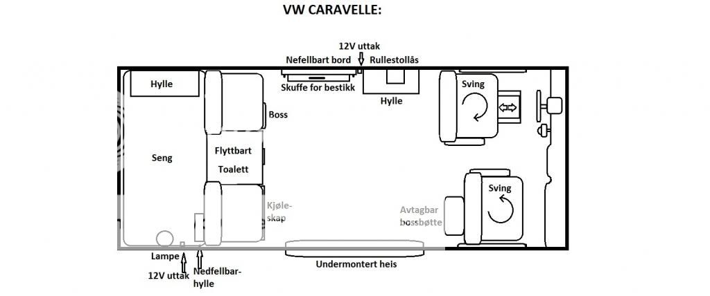

Eg har lenge tenkt på korleis bilen skal innredast for å gjera den mest mulig rullestolvennlig. Eg er glad i å fera på biltreff, så planen min er vel å kunna bu i bilen over ei langhelg slik som eg gjorde i gamle T3'en :D
Her er sånn ca det eg har kommet fram til:
Setene bak kan snuast, slik at det blir ei "stor" seng bak:
Spørs om den nye bilen blir eit godt alternativ som erstattning for den gamle (VW Transporter 1990 Syncro 2.1i DJ med sperre) :wink: :
På treff, var det berre å setta inn Coach stoler fremme, tv, dvd, større stereo, kjøleskap, dobbeltseng og potty-potty, så var ein kongen på campingplassen :D
Den har eg hatt kjendskap til sida den var ny. Har vert eit dyrt prosjekt den og... Manglet berre litt pussing og ny lakk, men blei solgt då eg ikkje får brukt den lengre :( Første bilen min då eg fekk lappen!

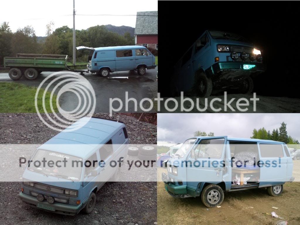

Eg får sjå kva det blir til med den T3 Caravelle'en etter kvart... No er det far min som bruker den.

Har vert ein tur til Bergen gjenn i dag, å no kan eg endelig oppdatera litt :)
Recaroseta har komt på plass fremme med 6-veis seteunderstell på førerstol. Rullestolgulvet og heisen var montert når eg var innom i januar, men heisen og døråpnaren på skyvedøra har fått litt tilpassing sida sisst.
Har også fått montert eit praktisk lite feste på veggen bak førersetet til å låsa fast rullestolen.
No er håndgassen montert (trenger berre litt tilpassing og få montert på brytere for blinklys, lang/nærlys, fløyte, vindusvisker, vindusspyler og cruise control). 3-pins gaffel (rattkule) er også montert. Desse tilpassingene er fordi eg har lammelser i hendene og har lite gripeevne.
Ellers er tommelknappen (låseknappen) på girspaken fløtta til høgre sida av spaken, har fått montert el.handbrekk, startknapp og ei beskyttelsesplate frammfor pedallane som er lett å frerne visst andre skal kjøre.
Slik blir det med 2 stoler bak. Desse var tøyseter, men dei sku eg få bytta i skinn med å betala mellomlegget sjølv. Det må til 8) El. Bakdør er også montert.
Så no er det ikkje så lenge gjenn rekner eg med. Håper på å få den på vegen i april.
Bilen kom seg betraktelig med sota ruter bak, men den har blitt så skitten av å ha stått i ro så lenge, så eg får posta utvendige bilder etter den er reingjort tenker eg :)

Då har eg endelig henta bilen (på fredag) :mrgreen:
Veldig fornøyd med bilen i seg sjølv, men det gjenstår fortsatt ein del småting som ikkje har blitt gjort ferdig hos ombygger og ein del feiler og utbedringar som må rettast opp i.
Har ikkje fått tatt nåken bilder utvendig endo sida bilen fortsatt er skitten og det berre har vert regnvær heile helga. Men her er no vertfall ein liten bildeoppdatering inni bilen:
No er bilen 5 seter, men det bakerste setet skal byttast ut med ein "kvilebenk" til vanleg.
