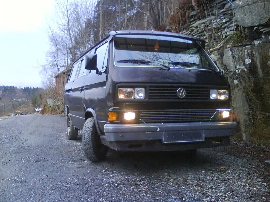

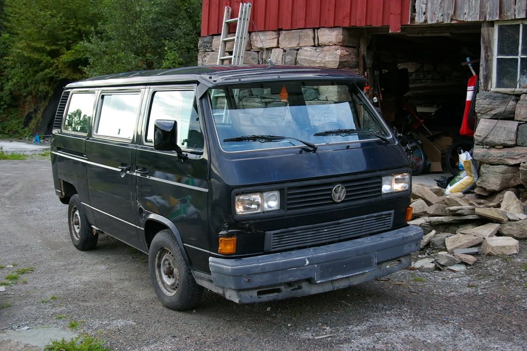

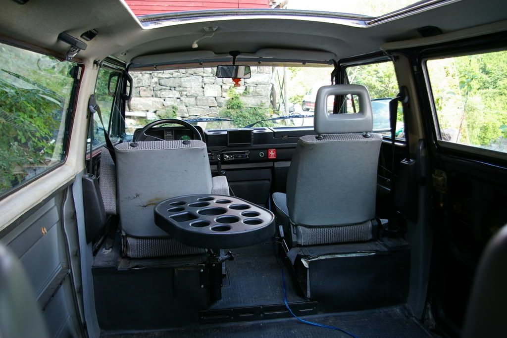

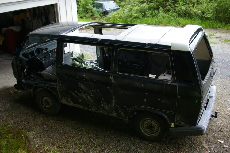

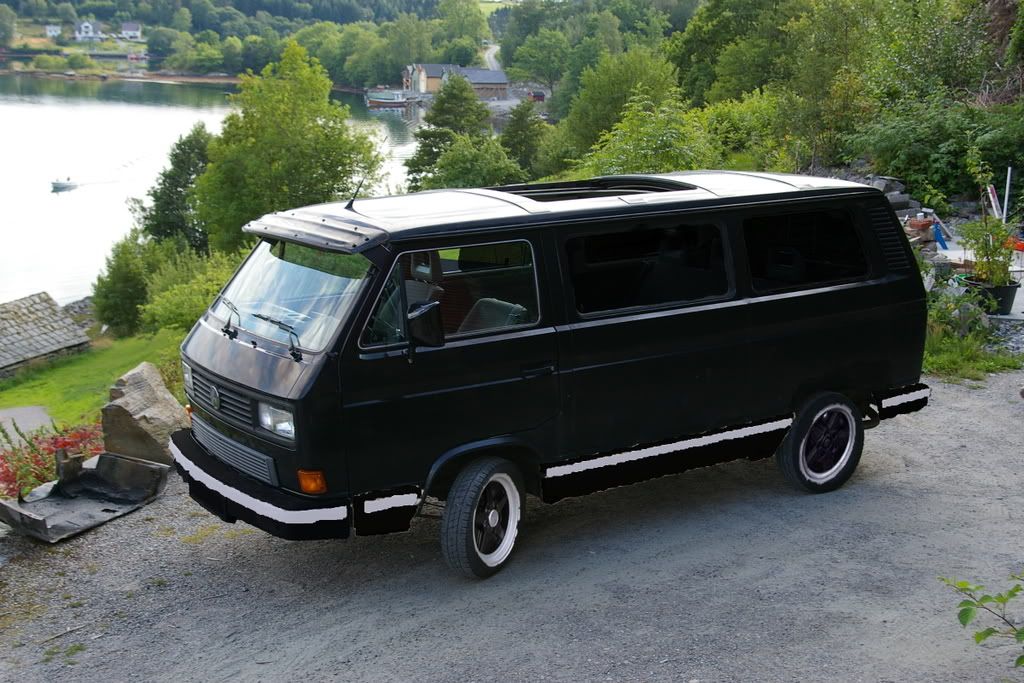

Holder på med et lite prosjekt her, svart 87' Caravelle CL med stort soltak, 8 seter og 7kw dieselbrenner. Møller Bergen skal ha tatt inn 3 sånne det året.
Den har og servo, sentrallås, el-speil, turteller, kartbord, kaffibord og stereo med dvd.

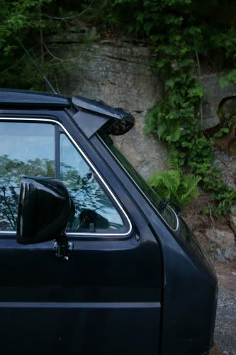

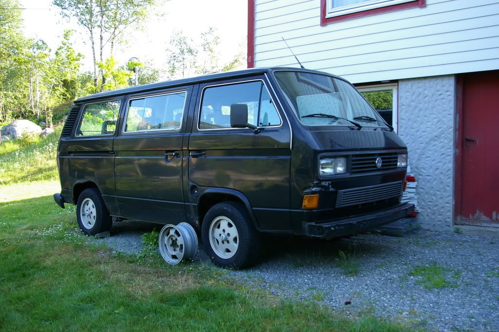

fin bil men felga på siste bilde svarer til råeste photoshoppinga jeg har sett... :wink:
-Setter en femmer på at du berga den fra russedøden ?
Bra !

Rapid: Ja, ganske bra gjennomført redigering på det bildet.
Yngve: Det gjorde forrige eier, han ville selge til noen som tok vare på bilen.

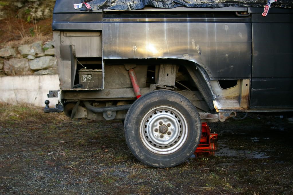

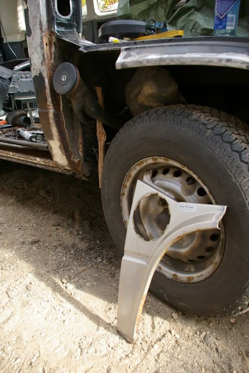

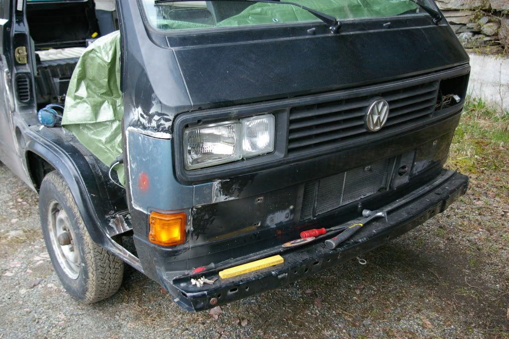

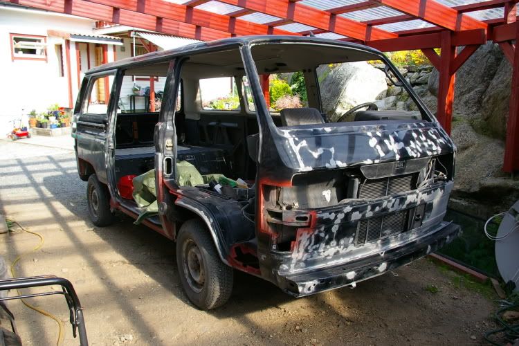

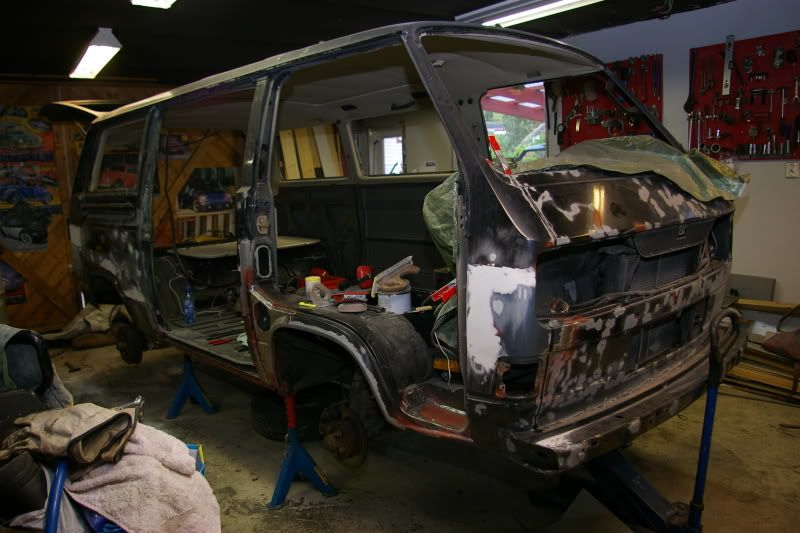

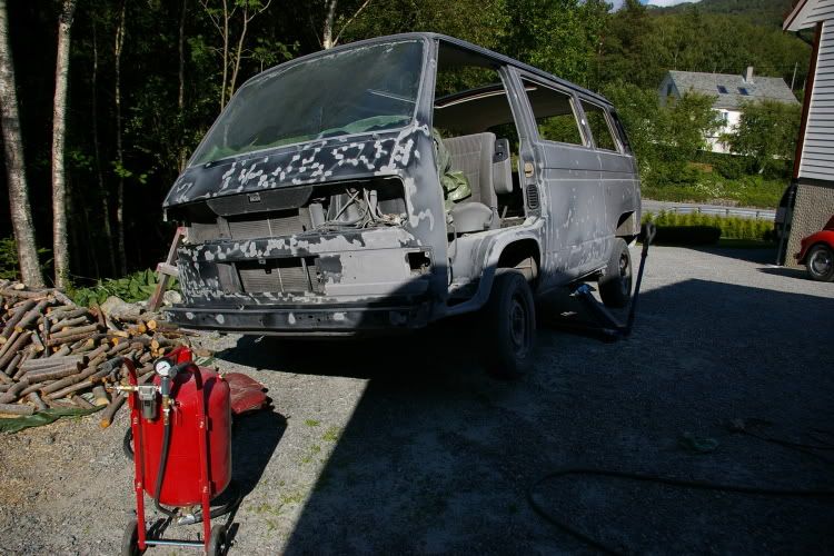

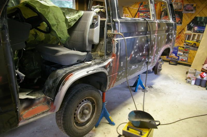

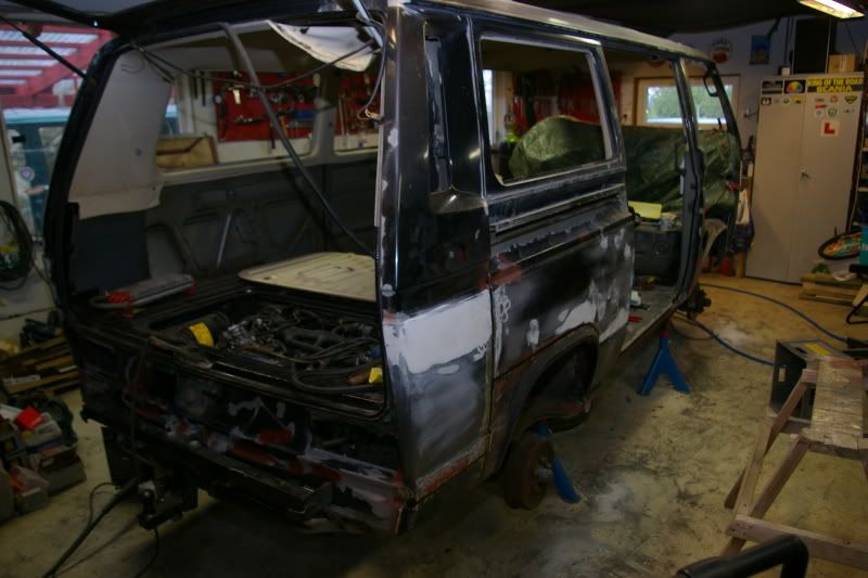

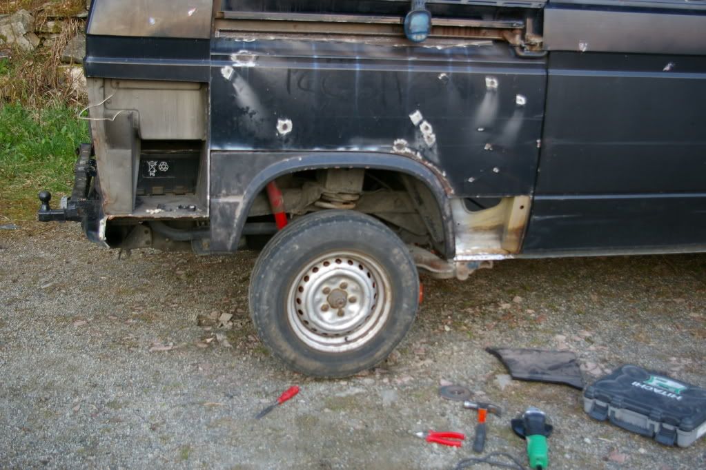

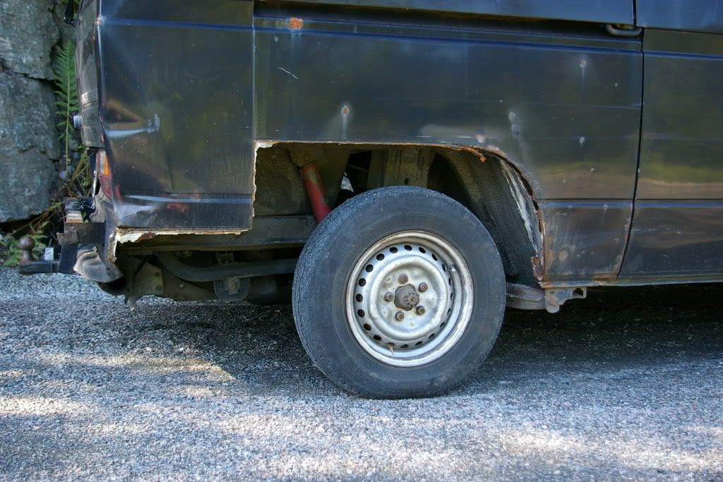

Har skjedd litt her igjen. Har fått bilen under tak, tømt den for interiør og sagd vekk litt stål.
Skal sveise i 3 nye hjulbuer, nytt(brukt) stål i bulkene framme og bak, de små platene bak hjulbuene bak og et stykke foran høyre bakhjul.
Har og ny passasjerdør og bakdør.

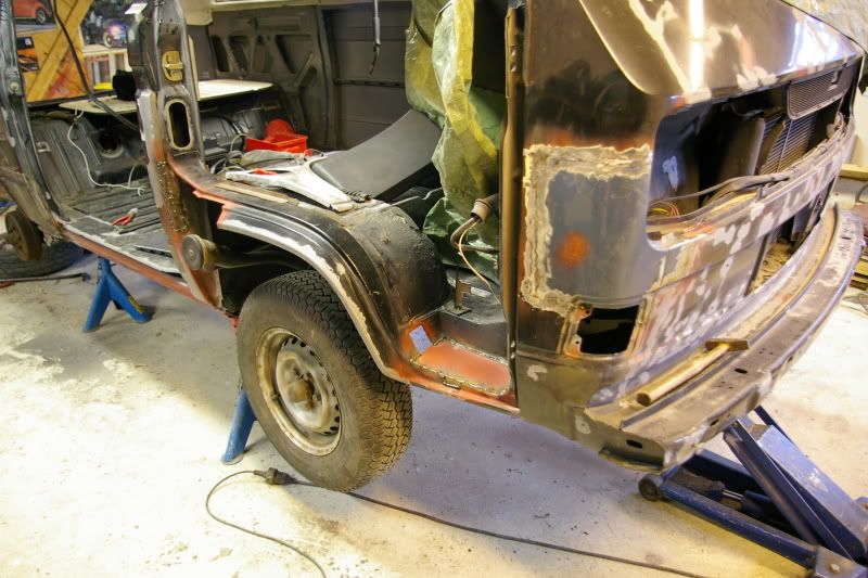

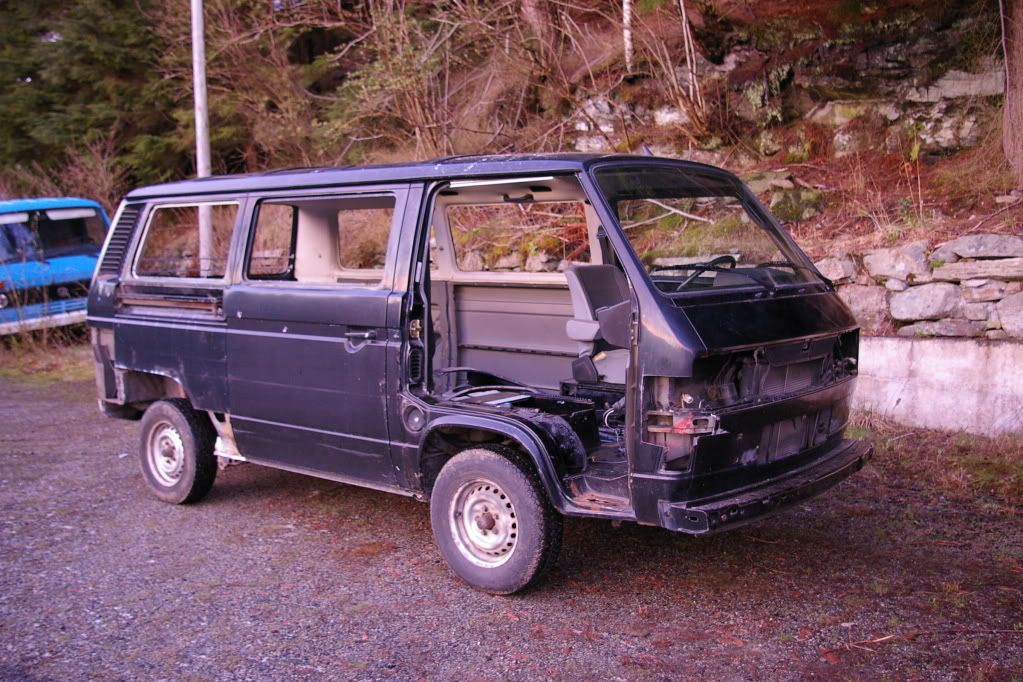

Utenom plassene den har fått skade, og litt toyota-brunt i vinduskarmer og stigtrinnet framme er karosseriet i bra stand.

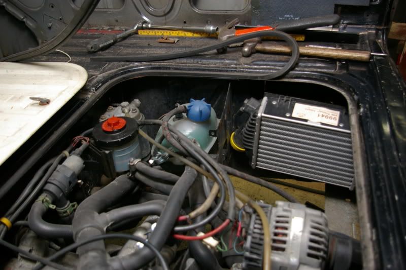

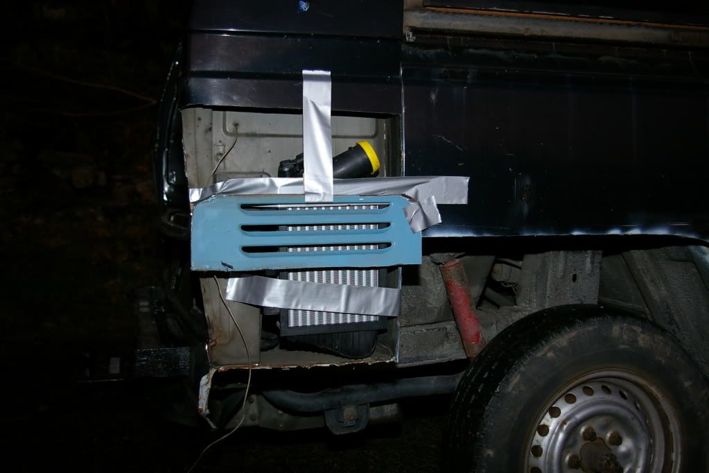

Lurte på å ha intercooleren her, og sveise inn luftspalter fra doka.

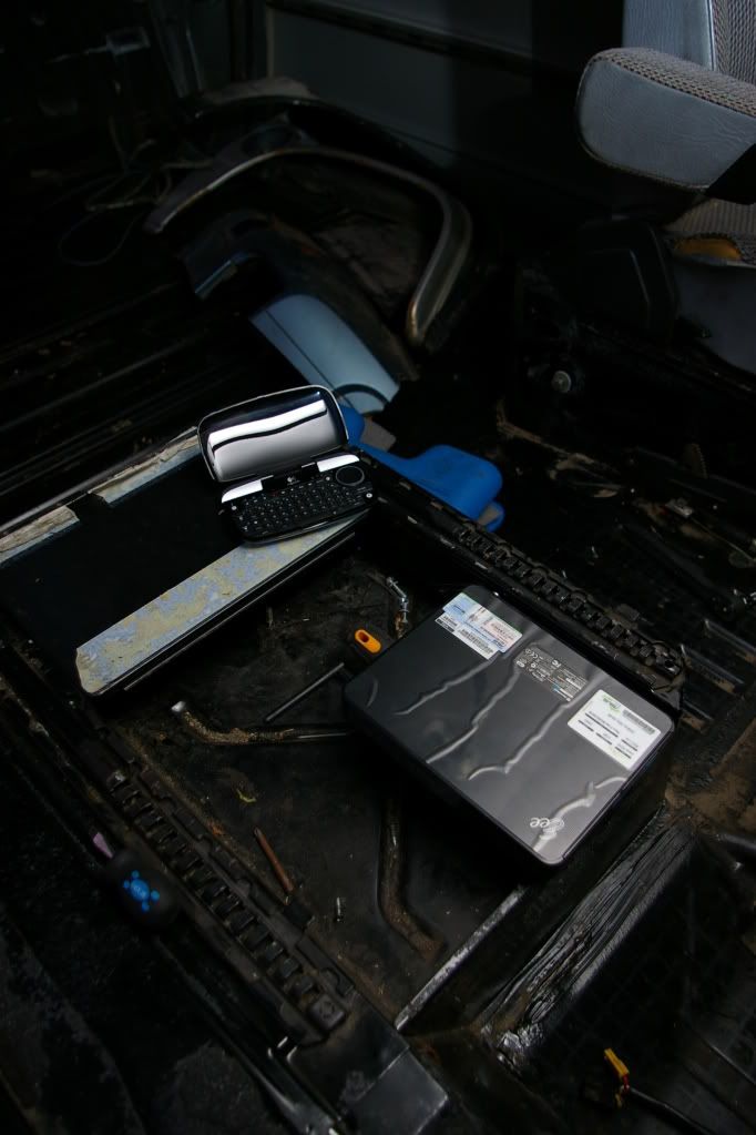

Kjøpte denne pcen, som skal stå omtrent her. Den skal kobles på stereoanlegget og skjermen i dashbordet.
Noen som har tips til GPS antenne og program?

vil det ikke komme mye vann og dritt og legge seg i og under intercooleren? bli en rustfelle og kansje tette til rillene i ic enheten din?
satt og tenkte på noe lignende på minn om jeg bestemer meg for ic med tia, men var lit bekymret for vann osv der?

Post by Viljar »
Det går nok fint. Den får god lufting, og ICen er bygd av plastikk og aluminium som er rustfritt.
Største problemet er å få plass til alt...

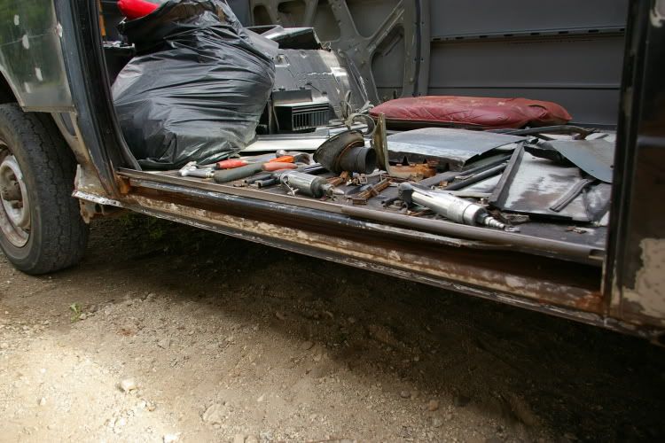

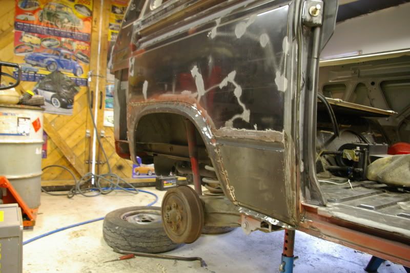

Begynte å bli lei av å kun ødelegge, har derfor begynt med tilpassing av nytt og brukt stål. Må få den inn i garasjen med sveiseapparat snart...

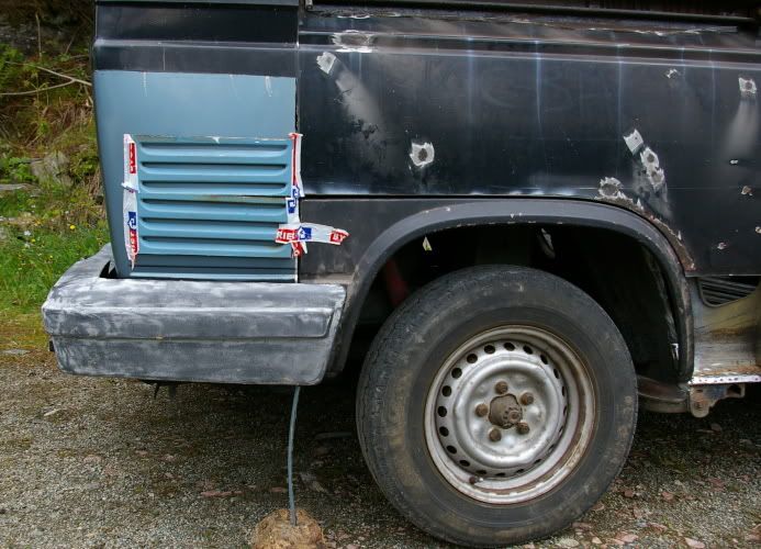

Hadde tenkt å ha lufting her, men vurderer å droppe det på grunn av masse skit fra bakhjulet. Og ICen får sikkert nok luft fra orginalinntaket oppe. Har og to kraftige datavifter som kan dra litt hvis det blir nødvendig.

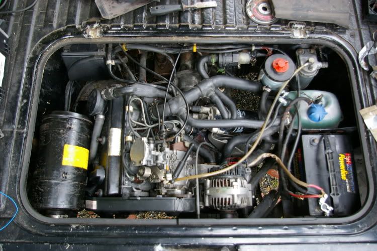

Sånn ser maskinisten ut. 1.9TDK fra 94' Passat, gått ca 120000. Skal bli litt bedre med litt farge. Blir sikkert dieselpumpe fra JX ved neste reimskift.

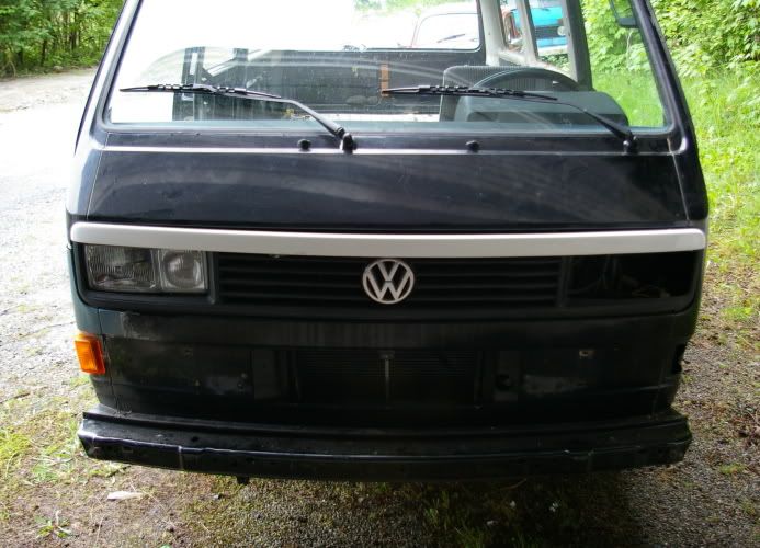

Og litt ekstra plastikk til grillen.

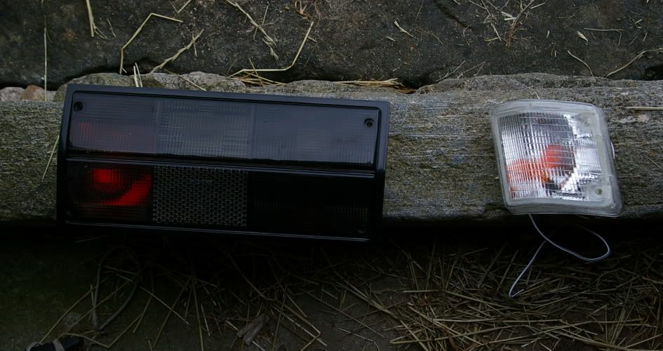

Og nye lys. Kjøpt hos Martin.

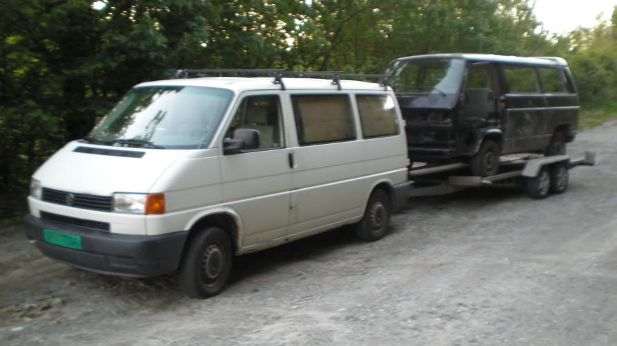

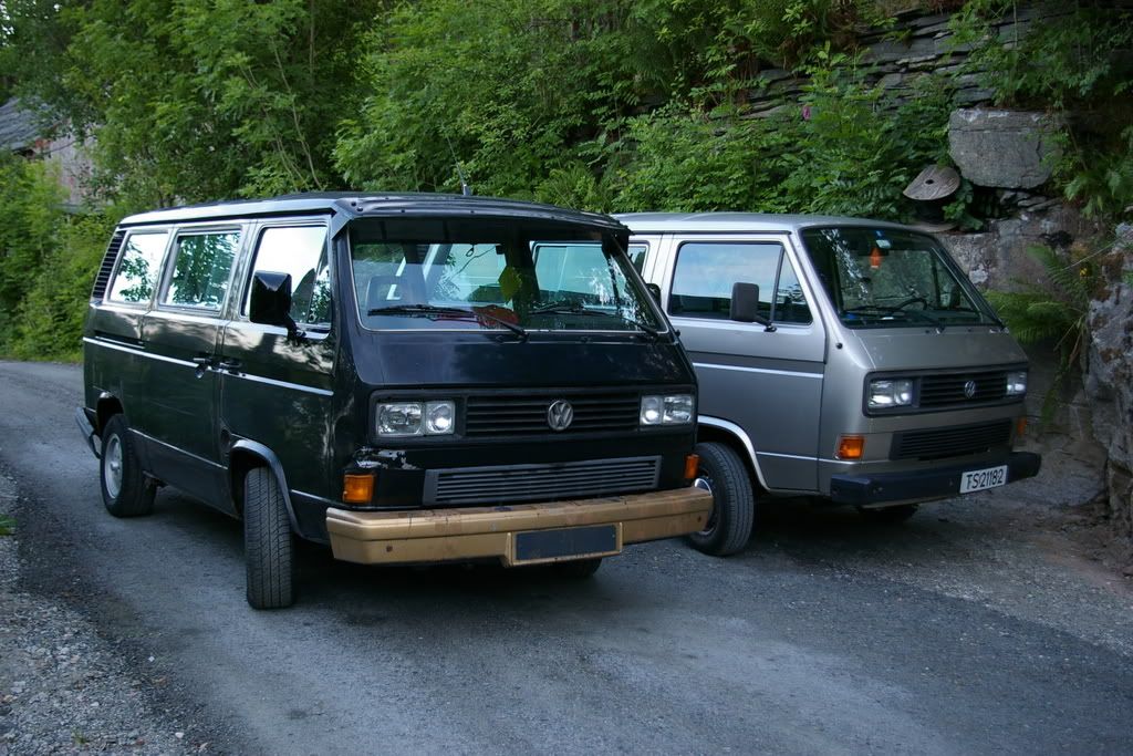

Hadde den med ut på luftetur her ein kveld, med destinasjon Christians merkeverksted.
Her blir det sandblåst, og så grunnet. Det var en del småsteinsprut, spesielt på venstre side.

Ferdig sandblåst og malt med Jotamastic og sveisegrunning. Det har gått med ca 100-150kg sand og mange 1000 liter luft.

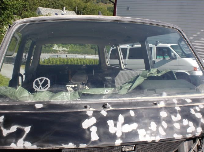

Vil denne frontruta bli godkjent? Vurderte ny, men det spørs om det blir penger igjen til det...

Er det skuddhulet i midten du tenkte på..? :lol:

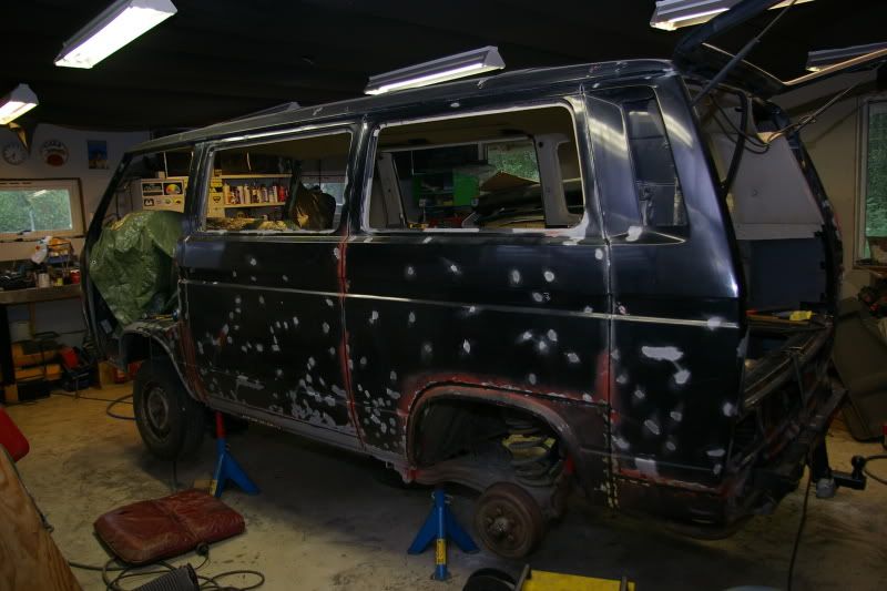

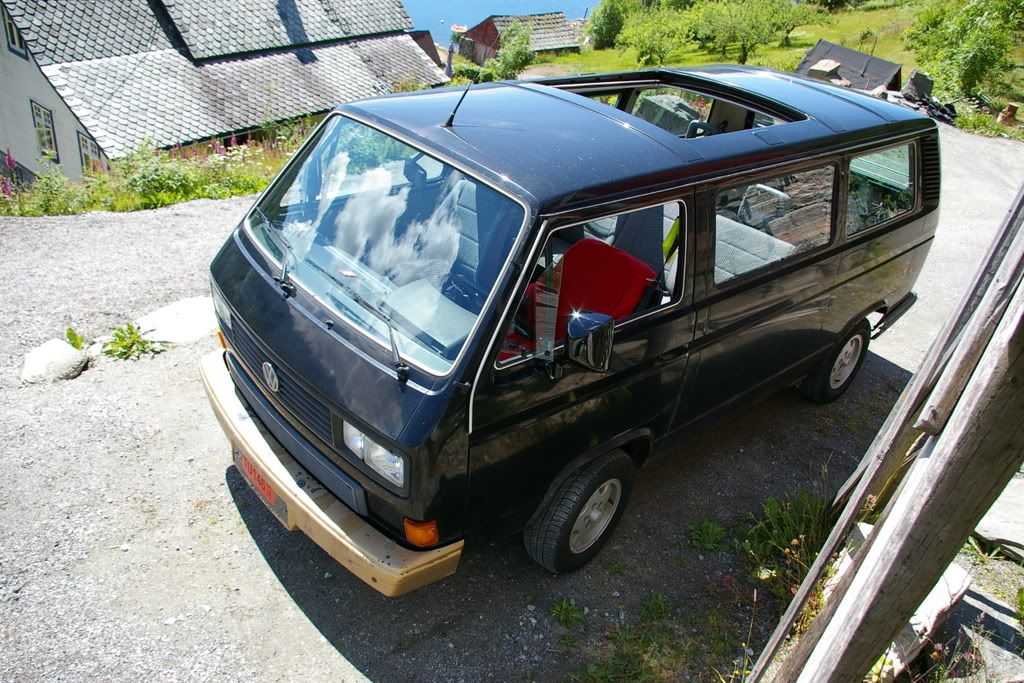

Og så har det skjedd litt igjen, diverse deler har blitt limt på.
Neste blir å få limt ferdig bilen, kitting, sparkling, pussing, og så et par strøk med lakk. I år blir det kun svart industrilakk uten klarlakk. Skal ta det igjen neste år med klarlakk, og ta eventuelle feil som blir synlige i lakken.

Demping blir det, for støy og varme. :)

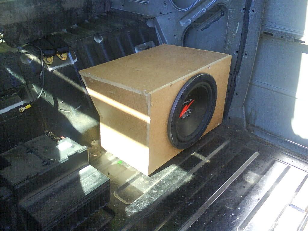

Her blir det kjøling for turboen, og batteriet blir plassert framme.

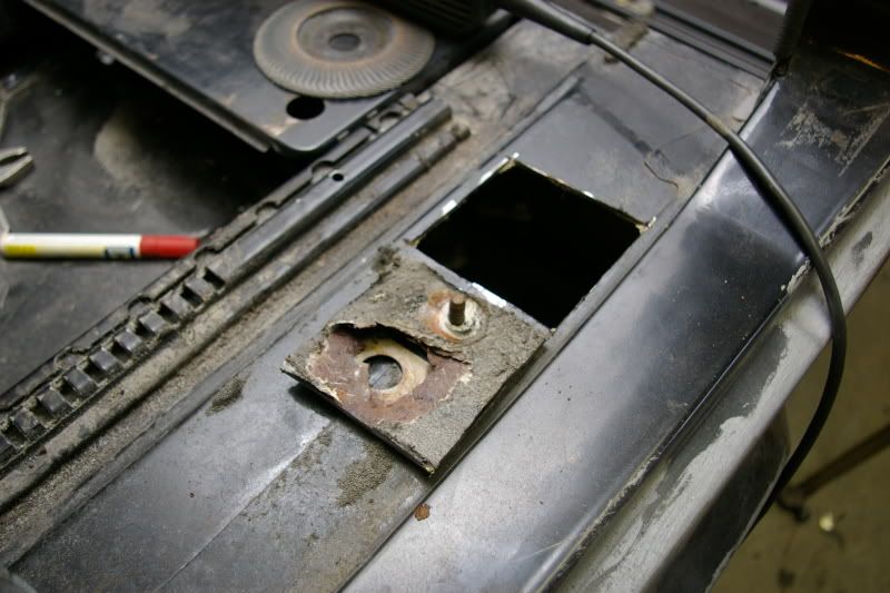

Og sånn kan det gå med beltefestet...
Plateskøytene blir limt med Kent karosserilim, og sveist der det var rust.
Har sveist inn stål fra 3 forskjellige biler her, + litt nytt.
